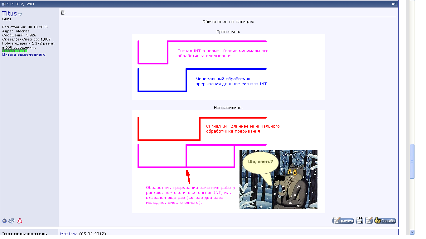

Postby DimkaM » 10 Aug 2012, 08:25
самый правильный инт(см.картинку)
остальное, действительно попса и пижонство.
Postby lvd » 10 Aug 2012, 09:18
DimkaM wrote:самый правильный инт : http://zx-pk.ru/showpost.php?p=502258&postcount=9 (см.картинку)
Ссылка не работает. Просьба убрать или сделать так, чтоб работала.
Postby lvd » 10 Aug 2012, 09:20
DimkaM wrote:остальное, действительно попса и пижонство.
ок, частота зетника меняется от 10 до 24 мгц (нгс) или от 3.5 до 14 (пентево). Озвучь необходимую длину инта. Или признай, что окончание по /IORQ+/M1 есть наиправославнейший вариант :-D
