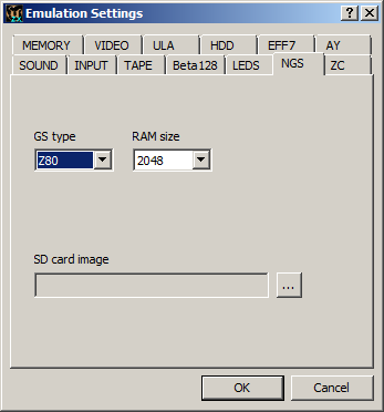

Grey wrote:Но настроенный Unreal с NeoGS нужен. У меня в эмуляторе либо только обычный GS либо закладка NGS но в ней ничего нельзя выбрать.
us 0.38.4 отсюда имеет вот такую вкладку NGS:
Вроде всё что надо есть?
