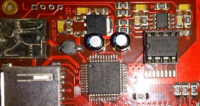

На моей НГС, похоже, что-то не то с громкостью. Неплохо так хрипит, аж захлёбывается ;), на #40-ке, а нормальный звук только на громкости #20 и ниже.
Мод чиповый, но дело явно не в этом, т.к. как бы сильно его не "разлуплять" он играет одинаково. Трабла именно в уровне громкости. Мод явно писан на пределе по её уровню, а НГС (мой, по крайней мере) сам по себе громче, чем надо... вот и хрипит.
Послушайте, пожалуйста, на ваших девайсах.
Ну, и совет, конечно, прошу, что на что перепаять, чтоб ситуацию исправить.
Спасибо!
PS: на классической GS играет нормально.

На осциллографе не смотрел выход звука с ЦАПа и выход из опера?

Ну меня интересует прежде всего амплитуда на выходе операционника (который работает на выход) и соответствие его величинам в даташите.
А кто паял этот НГС? Номиналы резисторов в ООС оперов по схеме? Сами оперы какие?

Девайс я в собранном виде покупал у Виталия (tetroid@inbox.ru)
Несколько смущают 680 Ом в обратной связи операционника. В схеме то они по 390.
Номиналы кондеров там же, установить не представляется возможным :(
Опер. стоит 5532, как на схеме. TDA1543 тоже как на схеме.

EvgenyMuchkin wrote:Несколько смущают 680 Ом в обратной связи операционника. В схеме то они по 390.
Вот -- это увеличивает размах на выходе опера, из-за чего он доходит до границ размаха и начинает искажать звук. Верни взад 390 -- должно стать лучше (и тише) :)

Ок, спасибо, буду пробовать. Только не взад, а вперёд, т.к. 680 изначально стояли ;)

Поставил 390. Проблема решена. Возиться с конденсаторами не буду, звук и так отличный. Спасибо!
