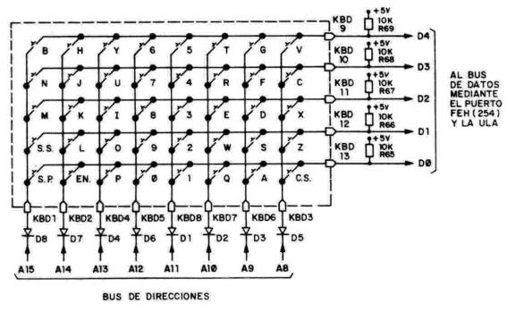

Имеется данная клавиатура с дополнительными клавишами -TRUE VIDEO, INVERSE VIDEO и т.д . Она имеет два выхода - один с 5 выходами =D0-D4 второй А0-А7, но на контактах нет обозначения куда подключать - может кто то помнит порядок обозначения сигналов на шлейфах? :confused:

Postby lvd » 30 Nov 2014, 23:48
Это?

Postby lvd » 01 Dec 2014, 10:15
тестер в зубы и вперёд - определять распиновку клавы.

Postby CHRV » 02 Dec 2014, 12:24
Petrov wrote:Нифига не получается . Ну может кто то знает распиновку этого девайса?
Что значит не получается, лениво наверно просто...
Там один разьем - адреса, другой даты.
Прицепил тестер, и кнопки нажимаем, обнаружаем кнопку которая звенит, выписываем ряд и адрес пересечения, все.
ЕСли ничего не звенится, то или в помойку или покупаем проводящую краску и рисуем все заново.
