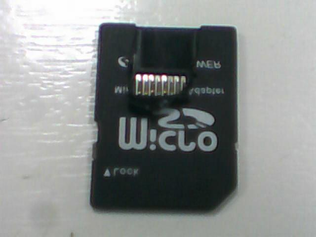

TS-Labs wrote:Тока как ты подпаяешься.
раскурочил переходник, оказалось всё круто
