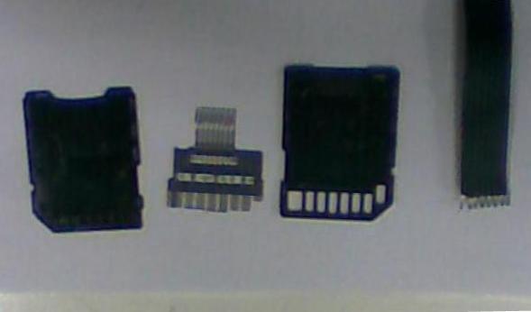

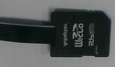

В ожидании чуда. Можно было четырьмя концами обойтись, но для красоты восемь припаял.
Вопрос: Шлейф какой длинны можно?

Postby DimkaM » 11 Jun 2012, 08:55
TS-Labs wrote:На первой фотке горизонт завален.
спасибо, не заметил, чую чтото глаз режет. Поправил
