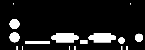

Так вот в связи с роликом выше, планка может быть такой, например. Загибы шикарно цепляются за корпус. А сверху хоть скотчем, хоть винтиками, если дырки имеются или делать не лень.
Шаблон планки
(6.8 KB) Not downloaded yet

lvd wrote:И да, отгибы %stupid_user% будет делать отвёрткой? Сделает, а дальше их куда?
Раз все еще непонятно, то мне сегодня весело и нечем заняться, поэтому вот ;)

Мо быть, раз существует вариант создания плоской пластины под разъемы Эво, попробовать скрестить её и копеечную штампованную фигурную писюковую пластину? Т.е. вырезать нафик прямоугольник с разъемами писюковой пластины, оставив фигурную часть с усиками, и вкорячить на его место внахлест на 1-2 мм чуть бОльшую по размерам пластину Эво, приляпав чем-нибудь типа http://www.carumba.ru/catalogue/autoche ... glues/2858 - вот такого клея (металлическое зеркало БМВ им клеил, теперь можно складывать вручную, не боясь, что отвалится). Клей по спецификации работоспособен от минус 60 до + 80°C. Плоскую пластину для Эво, наверное, все же оптимально было бы вырубать целиком с отверстиями под разъемы из жести для пивных банок, как было предложено ранее. В меру упругая, прочная и тонкая. К сожалению, клей у меня закончился, когда клеил зеркало, писюковые пластины есть. Если накопаю в Челябинске такого клея, запробую тупо вырезать прямоугольник из пивной банки, без отверстий, и приклеить к писюковой пластине.
