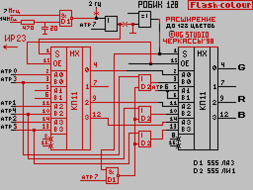

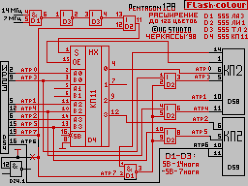

Вот типа Схемы
для Пентагона
для Робика

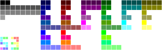

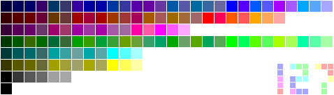

Судя из статей если заменить чамтоту 2Гц на 7Мгц с коэффициентом заполнения 50%
уникальных цветов будет только 53 (Что сейчас и есть в Unrеal-е) что в общем тоже неплохо.
если же на частоту с коэффициентом заполнения 34% или 66%
уникальных цветов будет 127!!!
Помоиму это лучше чем любые 16 цветов из палитры в 64 цвета. Которые еще и не понятно как включить.
для сравнения вот та палитра которая так пиарится выше
при этом на экране будет только 16
а вот Flash color при 50% на экране 53 цвета. Даже те которые дублируются возможно будут незначительно отличаться друг от друга
а при 34% 66% на экране 127 цветов
А представляете как расширится возможности для тех кто рисует в гигаскрине.
АЖ 16139 КОМБИНАЦИЙ!!!
или же 2809 для 1го варианта.
вот еще статья из Miracle #03 тоже с чемто похожим на схему.
