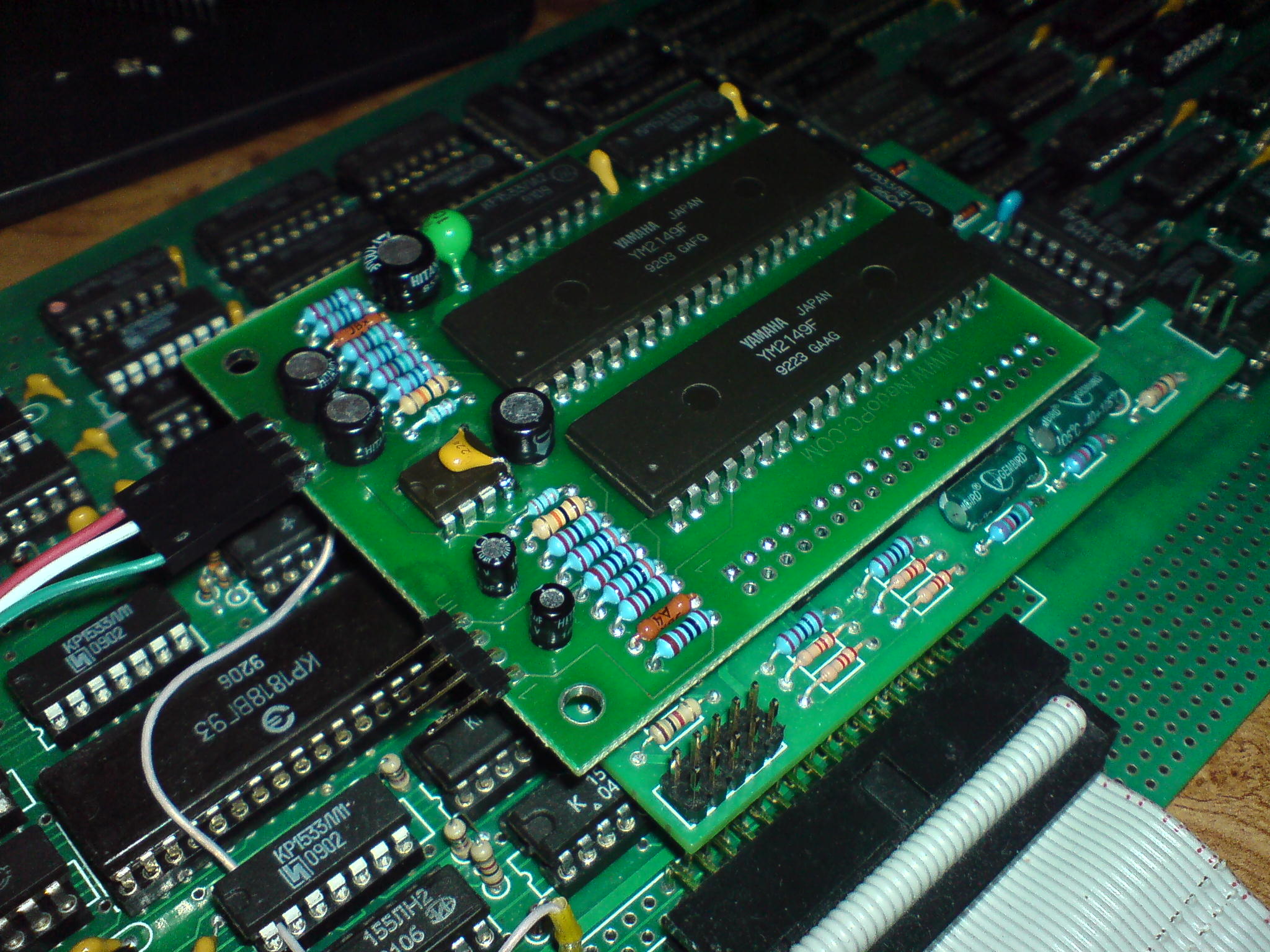

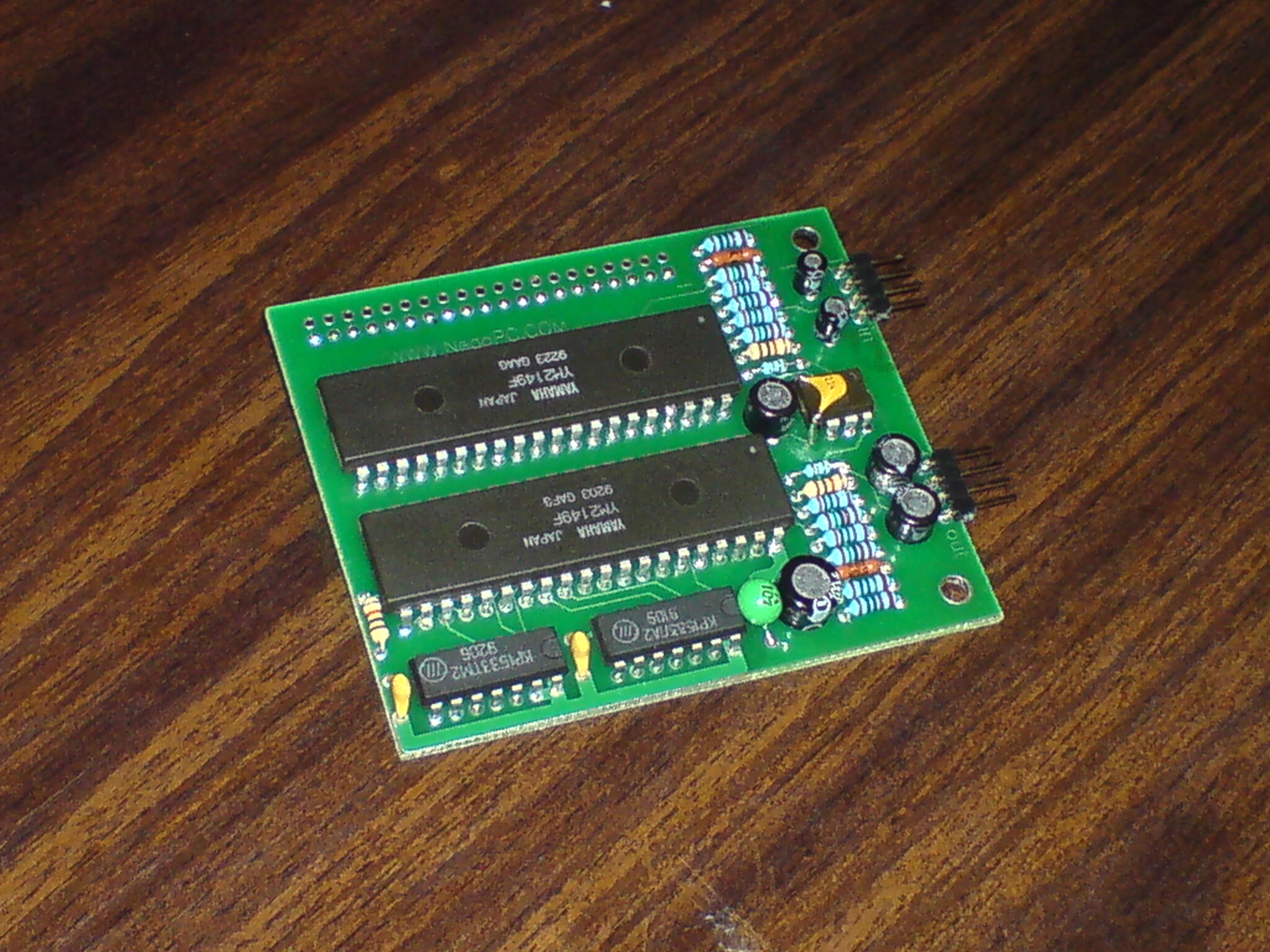

Вот фотки собранного: сама платка и в рабочем режиме втыкнутая !3-им! этажом в пентагон 128 (2010). YM-ки раздербанены из скорпионовских двухэтажных переходок на 28 ног, ну не пропадать же добру... + экономия ;)
(495.15 KB) Not downloaded yet
(604.86 KB) Not downloaded yet
(427.79 KB) Not downloaded yet
