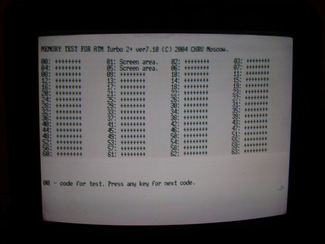

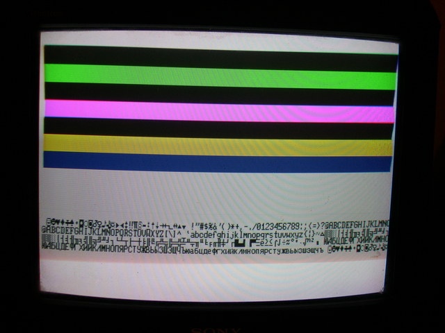

Andrey_K wrote:Сделал, прошил. Ничего. Только картинка видоизменилась и иногда перебирает цвет бордюра...
ТО что цвета перебирает - это гуд, тест работает.
Andrey_K wrote: На клавиатуру не реагирует (ps/2 через переходник,- может она и не должна работать?).
И не будет работать, так как старые прошивки токо XT клавиатуру поддерживали. А PS/2 это АТ.

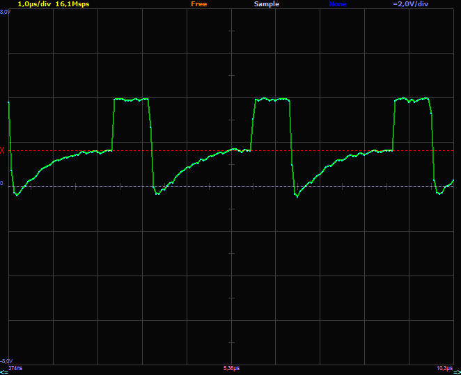

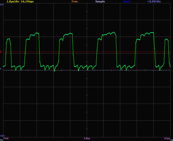

странно, но некоторые ру7 14 выводом (DO) не подтянуты к 0, хотя в работе выставляют и 0 и 1, т.е. имеют 3 состояние. битые?

Postby lvd » 25 Feb 2015, 11:20
А каким местом DO должны быть куда-то подтянуты, если идут только на входы пары буферов ИР23 и всё?
Postby Andrey_K » 25 Feb 2015, 13:12
lvd wrote:А каким местом DO должны быть куда-то подтянуты
Не как выразился... Не знаю как сказать... Не четкий ноль, ну или 3 измерение :-)
приложу скрины...
Это нормальная микросхема
А это я думаю битая

собственно тест сперва рисует цветные полоски и содержимое ПЗУ видеоформирователя.
Затем после нажатия какойнить клавиши запускает собственно сам тест.
