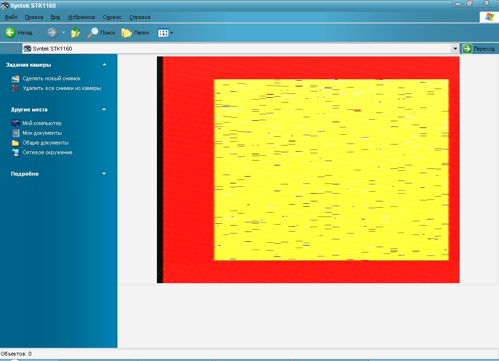

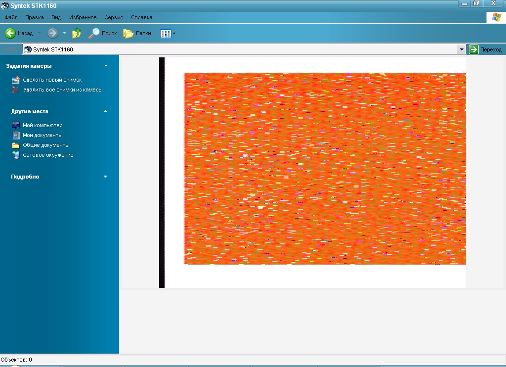

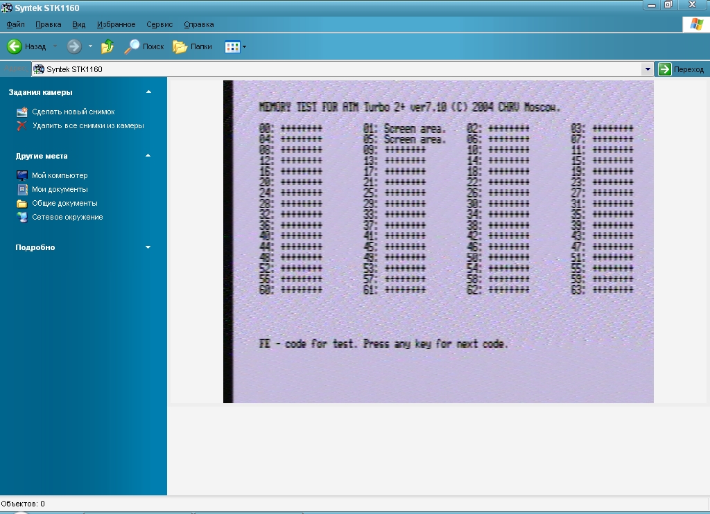

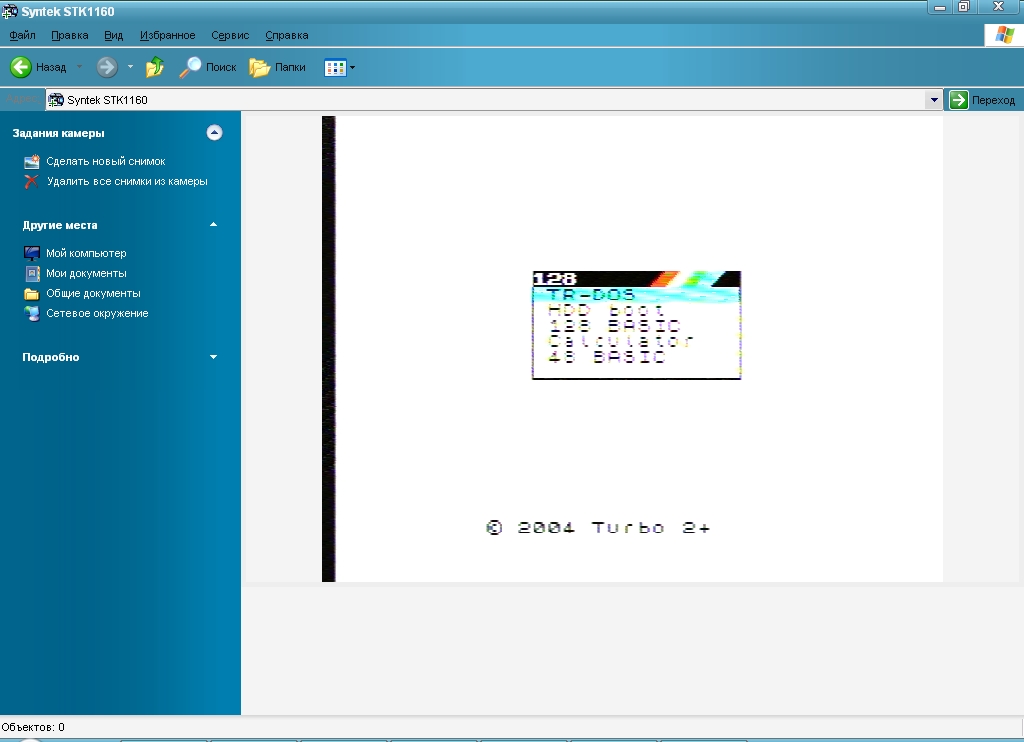

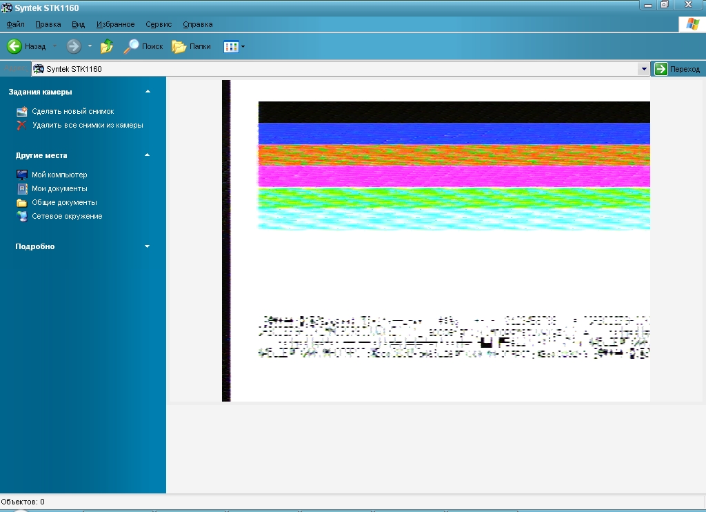

Приветствую. Собрал я схему из моего предыдущего сообщения, но она не заработала. При обычном ПЗУ АТМ, при сбросе висим с желтым бордюром и красным папером в обычном экране с черточками высотой один пиксель и длиной в одно знакоместо. Если поставить тестпзу для атмки, то при ресете начинает мигать бордюр разными цветами и папер вместе с ним, но по своему, другими цветами. в итоге имеем белый бордюр и папер с такими же черточками. черточки создают снег на экране.

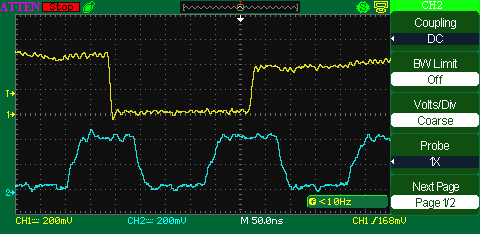

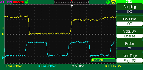

Посмотрел при работе тестпзу сигналы записи we0, r0 и с0 и вот что увидел. первая фотка - желтый we0, синий - r0 (ras0). вторая фотка - желтый we0, синий c0 (cas0).
триггер осцила был на сигнале we0, что позволило посмотреть осцилограммы цикла записи, т.к. явно с ними проблема. вот что мы имеем в атм - сигнал we приходит до прихода ras, что не вписывается ни в одну осцилограмму, описанную в даташите на чип памяти (я использую GM71C18160BJ6). cas формируется правильно по даташиту, после WE, но RAS должен формироваться раньше WE - это соответствовало бы циклу записи EARLY WRITE. Возможно я ошибаюсь, поправьте, если не прав. Попробую пропустить сигнал WE через ЛЛ1, стробируемый RASом, чтоб задержать его чуть.

желтый WE, синий - RAS
желтый WE, синий - CAS

Postby deathsoft » 11 Nov 2013, 00:32
Запись в память происходит по перепаду 0->1 /CAS либо 0->1 /WE (в зависимости от того что происходит раньше), без /CAS /WE не работает, поэтому значение /WE при /RAS=0 - пофигу.

Postby solegstar » 11 Nov 2013, 01:12
по таблице истинности на странице 3 мануала на чип, сказано, что запись происходит для операции EARLY WRITE (другие вроде совсем не подходят), когда /RAS=L, /LCAS=L, /WE=L. Далее, смотрим осцилограммы для этой операции на странице 11 мануала - сначала /RAS переходит в 0 (L), записывается адрес строки, потом /WE переходит в 0, затем идет выбор столбца и потом переход CAS в 0...

Postby deathsoft » 11 Nov 2013, 01:47
Запись строки и столбца происходит при перепаде 1->0 для /RAS и /CAS соответственно. А запись данных наоборот, при перепаде 0->1 для /CAS или /WE (так работают абсолютно все микросхемы DRAM, включая ру7), остальные режимы - всякие оптимизации, чтобы лишний раз не слать адрес строки и прочее. Уровни сигналов абсолютно пофигу, все записи идут только по фронтам, еще важно выдержать временнЫе интервалы между аписью строки, столбца и данных. Во время фронтов соответствующие сигналы (адреса или данные должны быть стабильны).

Postby solegstar » 19 Nov 2013, 02:45
Вобщем всё закончилось удачно, более-менее. Заработала память с типом EDO. FPM не заработала, но есть предположение, что возможно память была подпалена, перед тем, как попала ко мне в руки. Проверять, еще раз перепаивать два чипа, я не стал. Лучше это сделать уже на нормальной плате, а не на многострадальческом куске текстолита, который пережил уже и эксперименты на Профи 5... Главное, что схема работает и можно менять РУшки на чипы с SIMM72 EDO.
