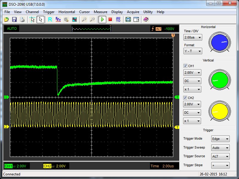

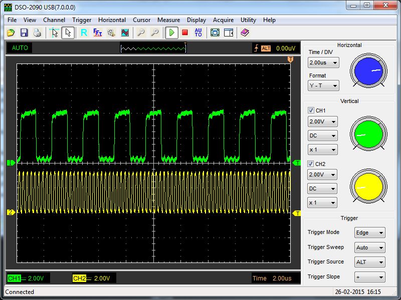

Postby Andrey_K » 26 Feb 2015, 10:35
lvd wrote:lvd » 26 фев 2015, 05:17
По картинкам осциллографа скорее работает та мсх, у которой сигнал DO медленно уползает на середину. В любом случае без /CASа 2ым каналом трудно понять.
А чем поможет cas?
Andrey_K
Posts: 76
Joined: 23 Feb 2015, 11:34
Location: Владивосток
Postby lvd » 26 Feb 2015, 11:14
А DO 2ого случая случайно нигде на плате не замыкается, например, с адресом каким?
Postby Andrey_K » 26 Feb 2015, 11:59
lvd wrote:DO 2ого случая случайно нигде на плате не замыкается, например, с адресом каким?
Посмотрю, скажу. А что вызвало подозрение?
Andrey_K
Posts: 76
Postby lvd » 26 Feb 2015, 16:44
слишком регулярная структура DO -- туда-сюда, причём каждый цикл.
Хотя, конечно, может это потому, что первая картинка сделана на бордюре и процессор случайно что-то прочитал, а вторая -- на изображении и на ней отражено состояние памяти после включения питания.
