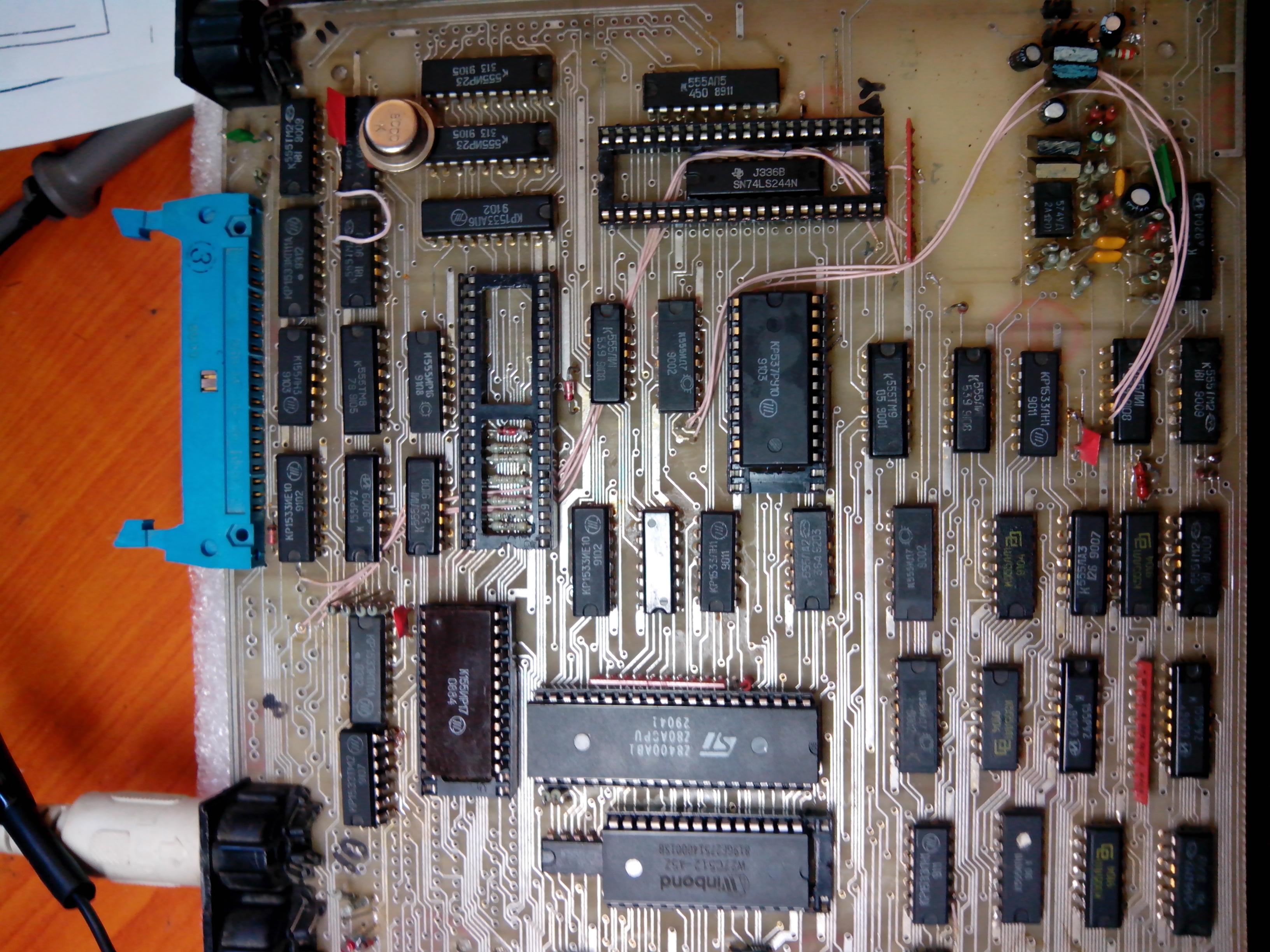

Postby Andrey_K » 22 Apr 2015, 04:01
Можно прикрутить напрямую зацепившись к шинам. На плате не реализованы выводы под нее,- ни диодов, ни разъемов, ни отверстий под них.
... Или я что то не вижу :-)

Postby Andrey_K » 22 Apr 2015, 04:20
Ведет себя с тестовой пзу как будто зажата какая то кнопка, не зависимо от того подключена xt клавиатура или нет. Если выдернуть ру10, ожидает нажатия.Тест Ру10 на программаторе показывает ее исправность. Голову себе уже сломал.
