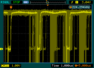

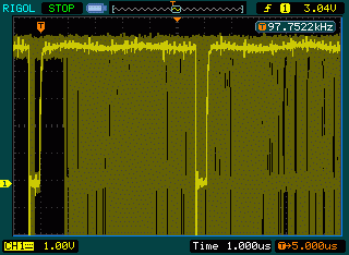

Сегодня провел эксперимент. Изначально 3.5 диск был не заклеен и отформатирован без проверки на спектруме программой ADS. (Далее используется терминология- незаклееное окошко режим HD, заклеенное- режим DD). Потом было чтение в двух режимах. В HD режиме диск не читался, в DD-читался успешно.
Как известно, в мчм последовательности в режиме DD возможны 3 интервала между импульсами: 4,6 и 8 мкс. Для режим HD- соответственно в 2 раза меньше. В ранних своих исследованиях я увидел, что магнитный диск боится молчания. То есть при слишком длинной паузе привод будет выдавать шумовые импульсы. Соответственно DD-ные интервалы в HD-режиме слишком длинные и в них ловятся ложные импульсы.
Чтение одного и того же диска:
В режиме HD:
-импульсы бегают где ни попадя.
В режиме DD:
-импульсы более-менее на своих местах.
То есть видно, что схема привода подстраивается под ожидаемые интервалы.
Теперь картина стала более ясной, но тогда по-хорошему надо писать в режиме HD, чтобы ток записи соответствовал реальному материалу диска, а читать- в DD, чтобы левые импульсы не проскакивали.
