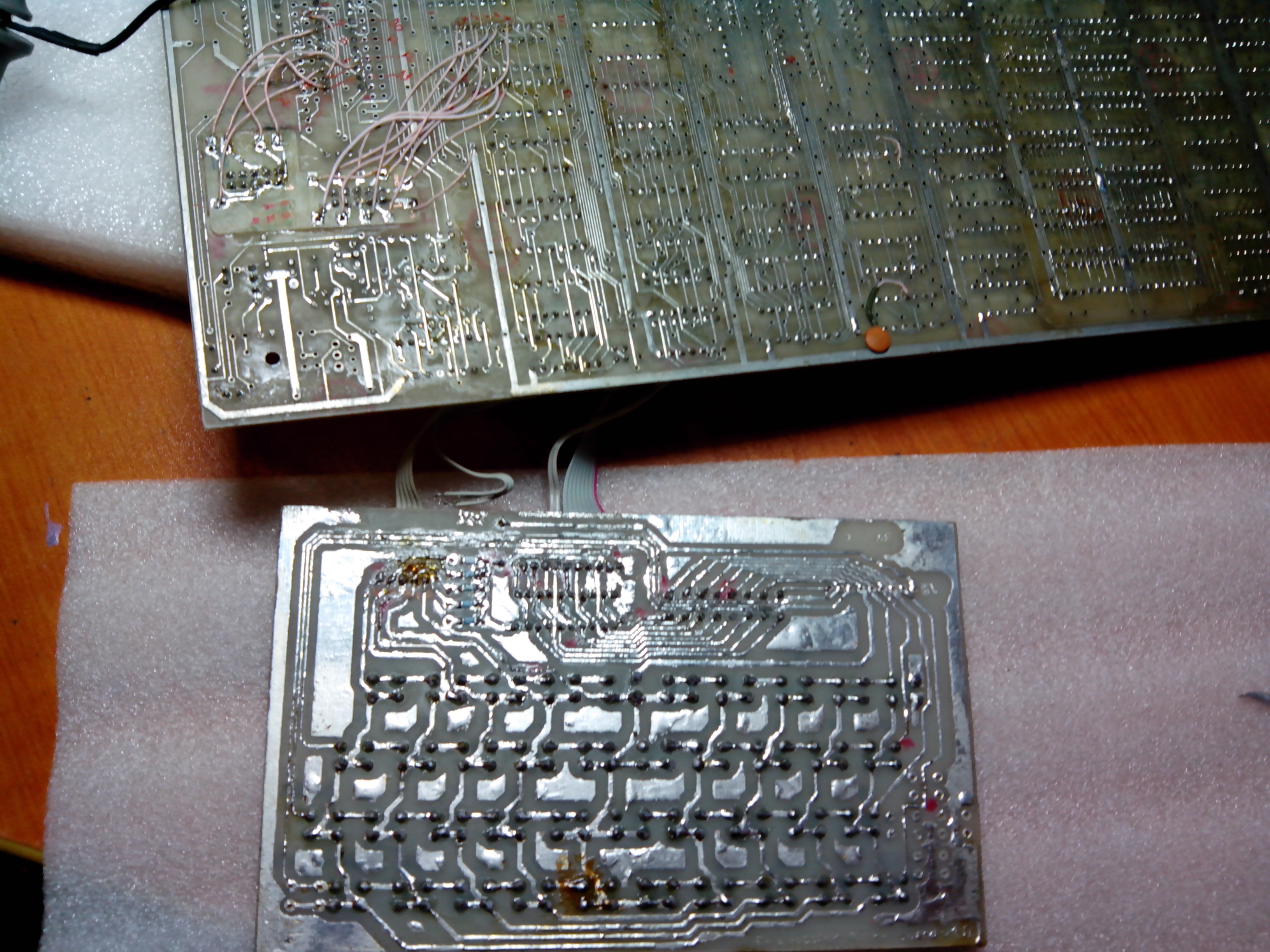

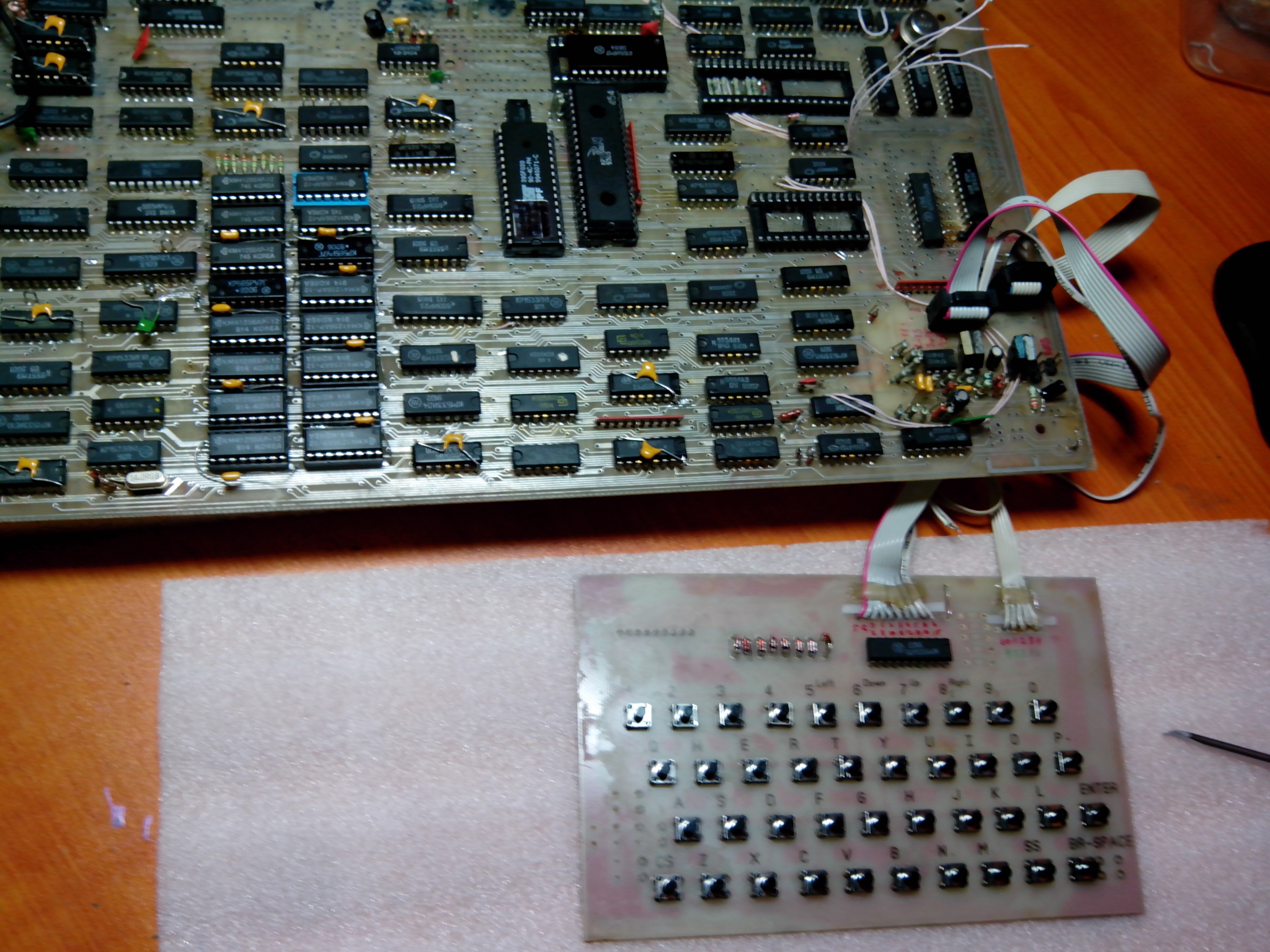

Итак, пока ждал новую память, собрал из того что было :) клавиатурку механическую, влепил костыль прямо в плату, на клавиатуре собрал буфер адреса, подтяжку шины данных и диоды. Работает.
На прошивках 1.6 как и раньше в cpm не заходит, на прошивке msx, как и раньше, загружается в 128 меню (возможно нужен диск с commad.com), по прежнему пишет об отсутствии хл8. На прошивках 1.07 выходит в cpm и в 128 (но на них нет поддержки xt клавиатуры на ру10). Я так понял что поддержка этой клавиатуры расположена в области trdos? поэтому взял прошивку 1.6 и влил туда расксоренный cpm от 1.7. Не работает. По меню бегает, при нажатии enter переключает turbo on/off (в эмуляторе так же). Короче осталось самую малость,- либо расксорить пзу, либо вшить поддержку xt в 7.1 :1tooth: Беда.
Печатка клавиатуры (может сгодится кому: микросхема 1533ап5, 8 диодов 1n4148, 5 резисторов 10ком. Подключается напрямую к адресной шине и к шине данных через ап5 (d45) на плате атм)

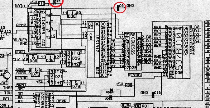

Отвечу сам себе. Когда подключал мех. клавиатуру, линию KD5 подцепил по схеме платы v6.4 к восьмой ноге D45 (ап5), в результате на шину D4 при установке перемычки в режим xt клавиатуры сыпалось неизвестно что тк установка этой перемычки подключает E2` этой микросхемы к +5v. Переподключил через d70 (лп8) по схеме платы 6.1, и ру10 снова пишет что installed. Кроме того, иногда, при включении питания и загрузке с пзу msx в basic128 работает часть кнопок xt клавиатуры!!! Это уже прогресс! К примеру работает столбец кнопок 6 Y H N. При нажатии соседних кнопок в ряду, отображается снова этот столбец, например нажимаю 5, нажимается 6, нажимаю Т нажимается Y и тд. Не могу понять с чем это может быть связано...
...В общем запустилась клавиатура через at to xt переходник. Кнопки все заработали. Разорвал цепь диода vd27 и поставил конденсатор с8 на 471 пф(которого не было вообще) и клавиатура заработала.
Однако остались проблемы... Автоповтор. Игрульку сыграть практически невозможно, нажимаешь клавишу и она остается нажатой пока ее еще раз не нажмешь, хотя с клавиатуры коды не поступают. Намудрили там в схеме что то ATMщики... В менюшках cpm и 128, а так же в бейсиках вроде нормально с автоповтором, почти не зацикливается...
Ребята, у кого подобные платы, посмотрите пожалуйста tm2 напаянную вторым этажом на D25 чего там к чему припаяно...
