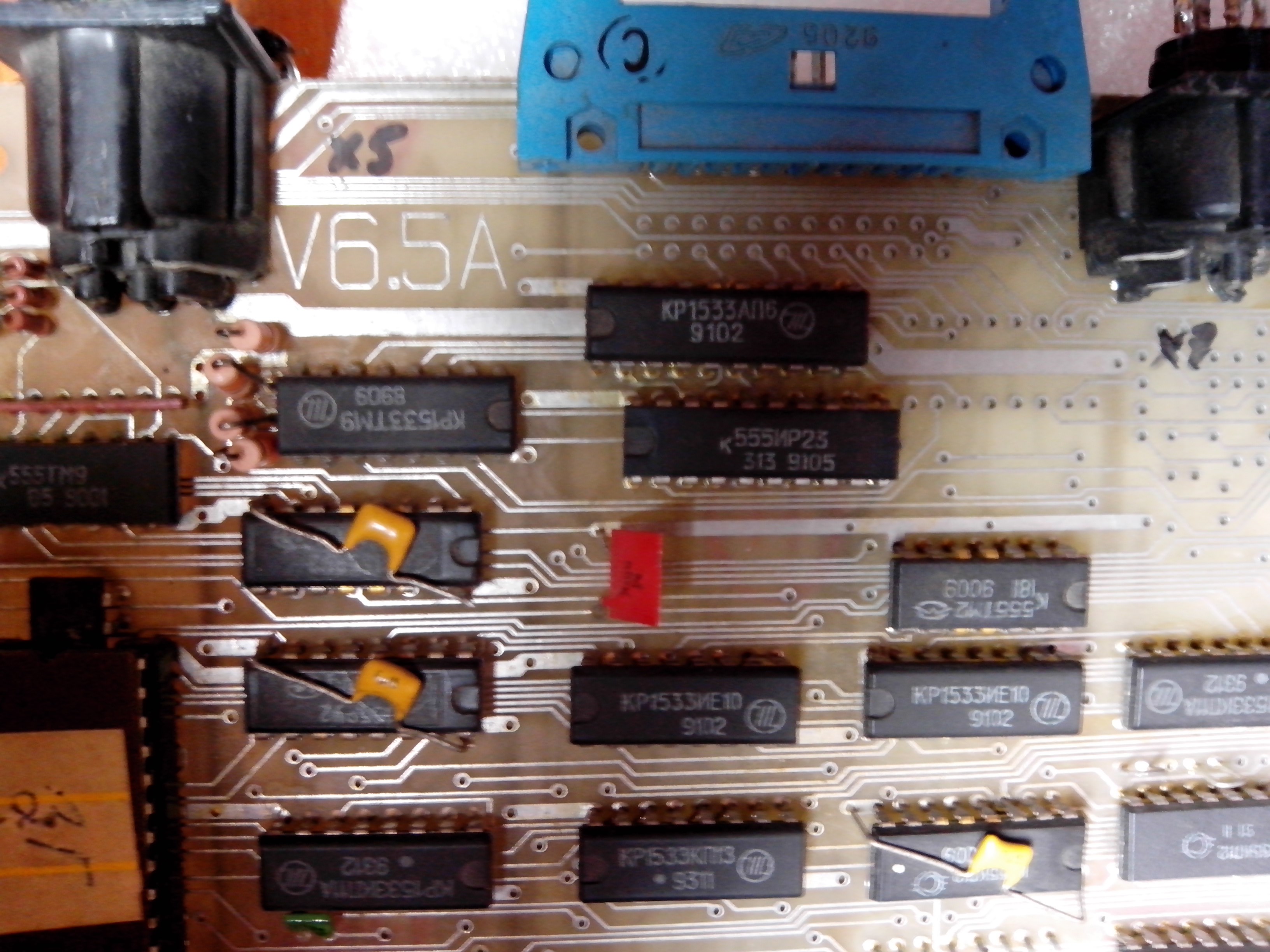

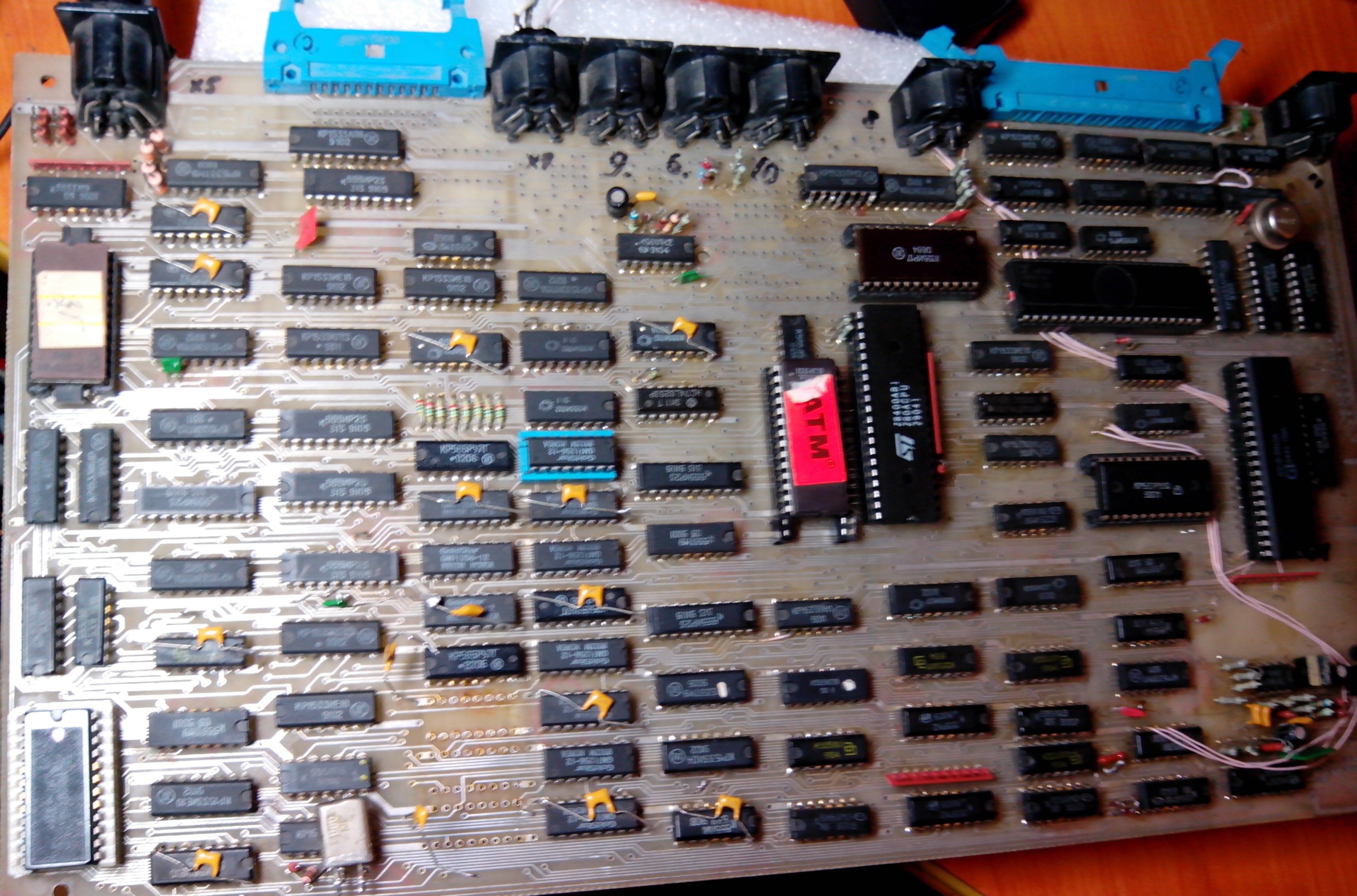

Копаясь в старых платах наткнулся на atm turbo с версией платы 6.5A (когда то сам покупал в Москве). Нахлынула ностальгия, решил подключить. Воспользовался бп atx и телеком со scart. Включил, не работает (вроде работал когда был заменен на 486dx4-100). Когда то давно копался с такой техникой, но все уже порядком забыл. При включении получаю экран с бордером и мусором внутри. На сброс реагирует (мусор меняется) вместо пзу прошил и поставил flash 020, картина не меняется. Грешу на память. Начал выпаивать рушки но на замену у меня нет ничего. А потом задумался, в правильном направлении ли пошел... Прошу помощи в ремонте.
... Думаю ремонт долгим будет, но есть желание получить рабочую машинку, правда не знаю зачем :1tooth:
Документов на плату уже нет никаких (хотя раньше и схема была именно этой версии)

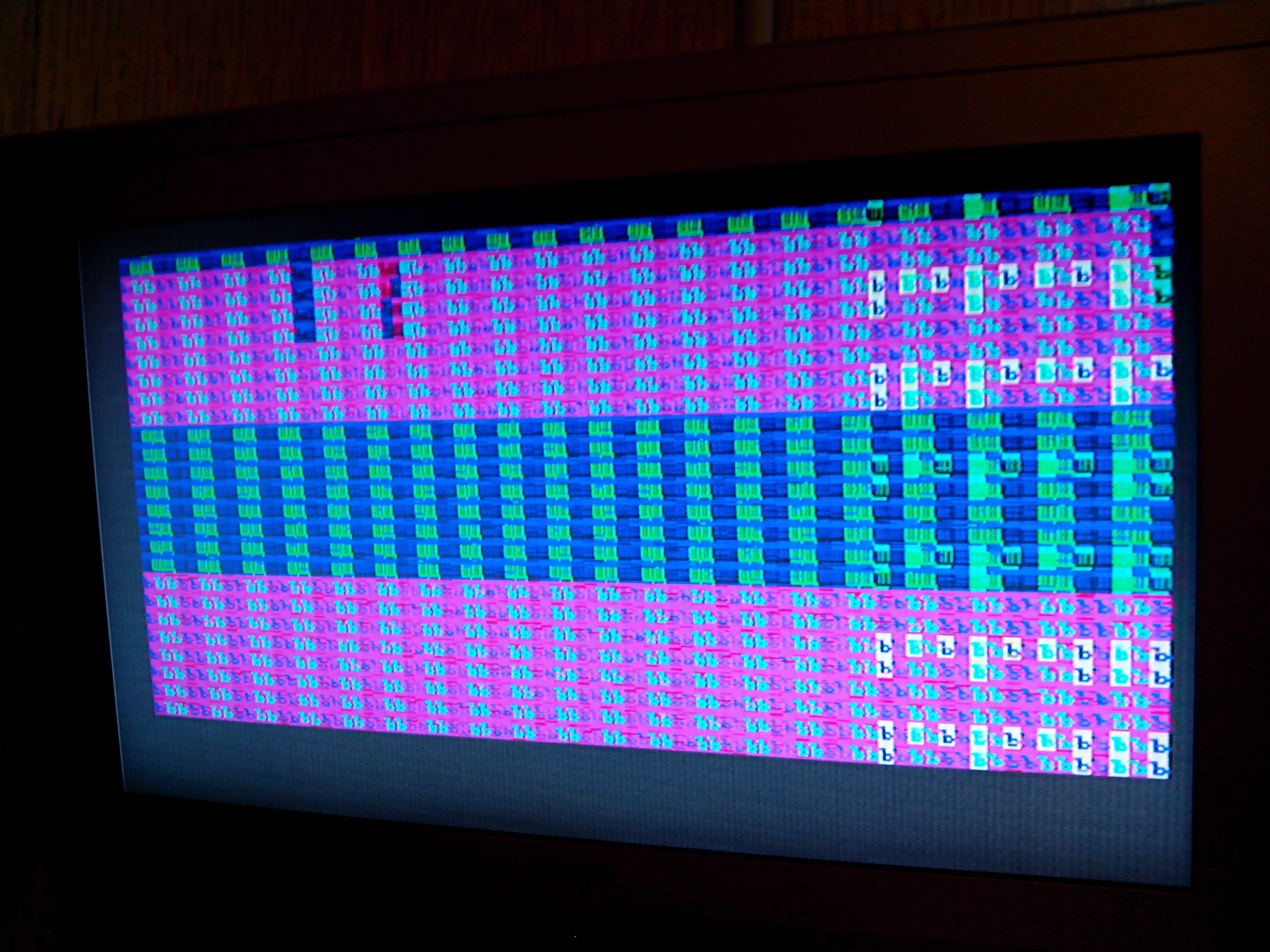

При подаче питания

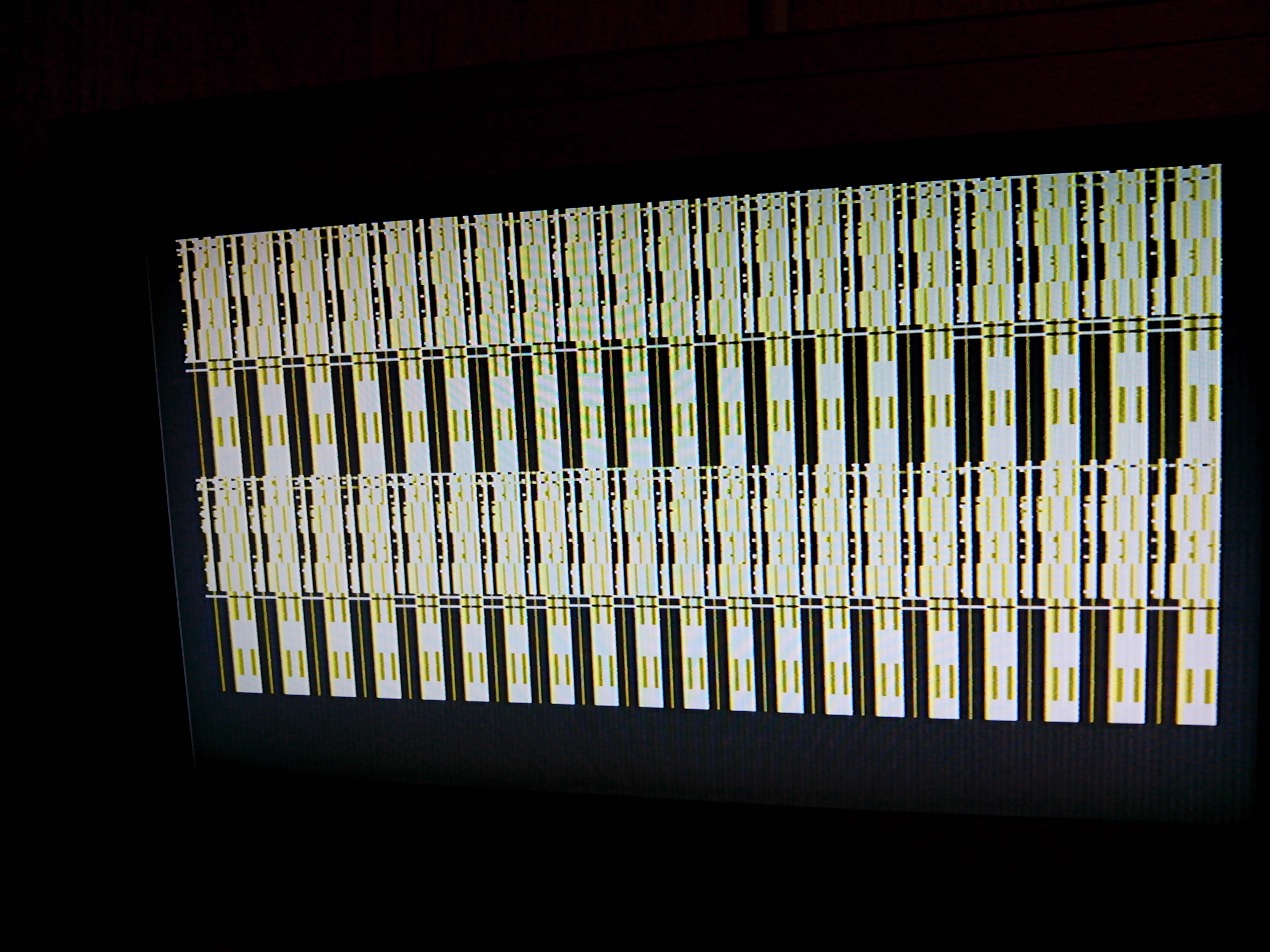

после сброса

Postby Andrey_K » 23 Feb 2015, 22:05
CHRV wrote:Тест ПЗУ на сайте у Макса есть: http://atmturbo.nedopc.com/atmshem.htm
этот тест я шил, результат как на картинке 3. на сброс не реагирует. может в адрес не тот прошивал?
шил в 020 флэш с адреса #30000

Postby Andrey_K » 24 Feb 2015, 17:48
Сделал, прошил. Ничего. Только картинка видоизменилась и иногда перебирает цвет бордюра... На клавиатуру не реагирует (ps/2 через переходник,- может она и не должна работать?).
