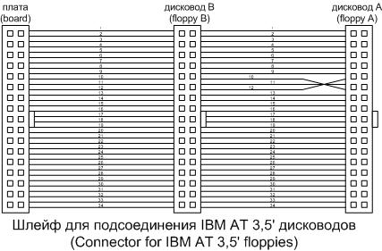

Postby CHRV » 23 Mar 2015, 20:35
Шлейф для трехдюймового:

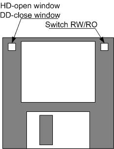

Дискету тоже надо доработать (чтобы она была DD):
Ну и не все 3.5 дисководы работают в режиме 720 (Самсунги некоторые например).
Легко определить - на них нет датчика 720 (то что на картинке с дискетой).
Postby creator » 23 Mar 2015, 21:08
Бывает что "датчик" просто не впаян, вместо него тупо сопля-перемычка "всегда 1.44". Перепаиваем эту перемычку в режим "всегда 720" и радуемся.
