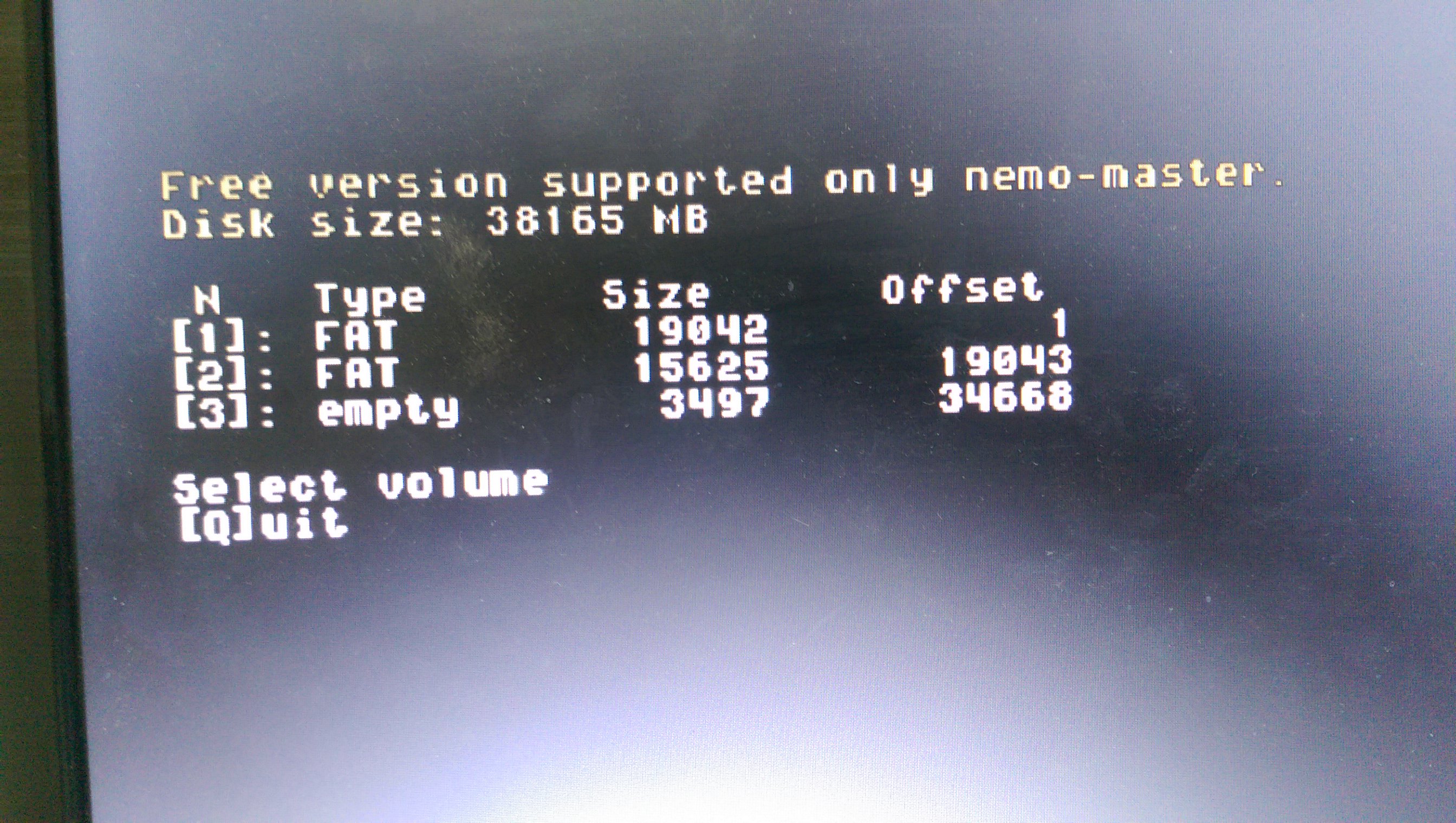

Вот мои разделы mbr. Тазис ставил в третий
by DimkaM » 06 Oct 2019, 17:56
Вот разметка разделов тазиса
by DimkaM » 06 Oct 2019, 18:05

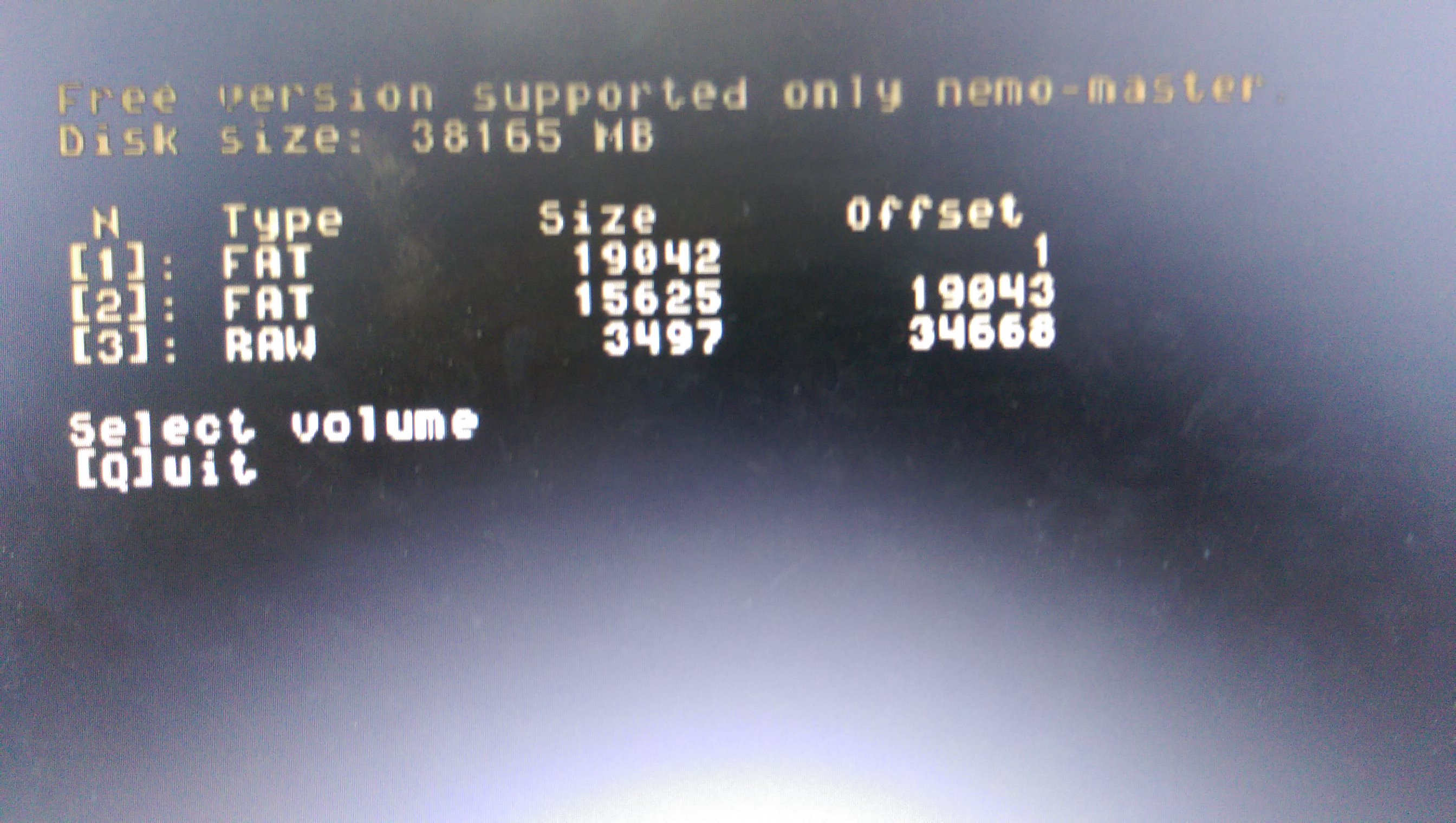

Заметил, что место на диске, куда ставил тазис, вообще не размечено в мбр.
Создал на этом месте раздел в мбр:
Тазис остался на месте, загрузочная запись тоже на месте. Переустанавливать не пришлось

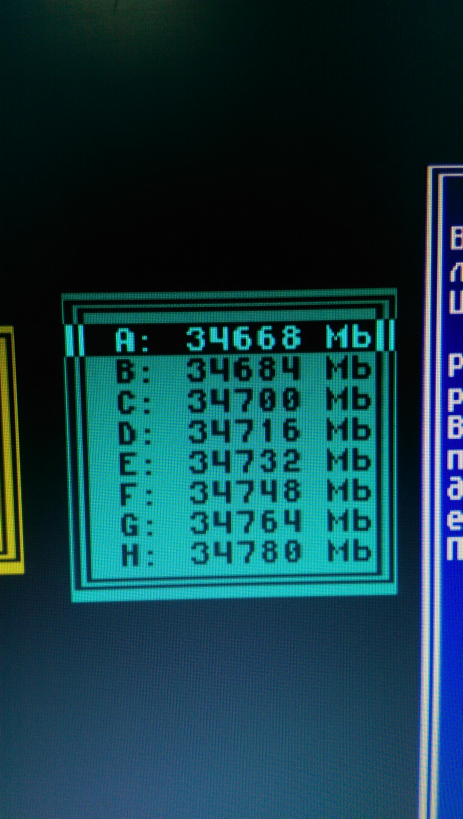

Так как cp/m работает через chs и не видит дальше 8гигабайт харда.
Удалил первый фатовый раздел, и переразметил его на полгига выше.
спм'ом создал несколько разделов. И покопировал туда фалов.
Полет нормальный. Все оси три дружно живут на харде.
