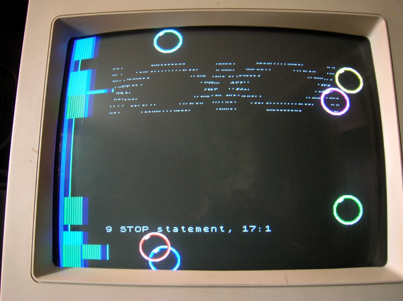

Postby breeze » 11 Nov 2010, 13:18
откатил ZXEvoReset на 0.2.2 без evodos! заработало :) вывело шареги ) правда попутно с кучей мусора какого-то >_< Ну синяя полоска слева отвлекает! а так да! прикольно ;)
Postby breeze » 11 Nov 2010, 13:25
Если кому интересно, вот как это выглядит на реале :ura:
