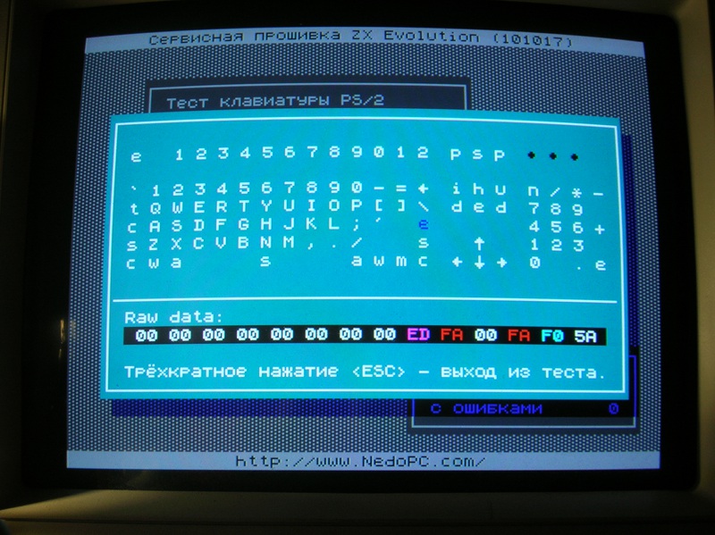

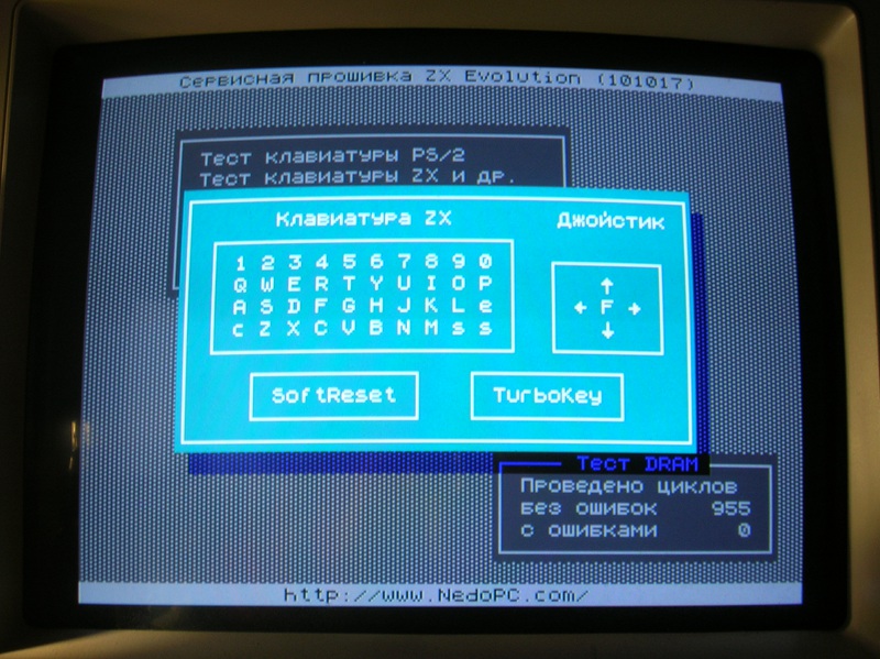

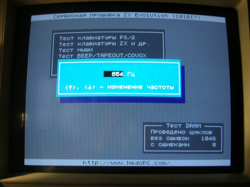

Как уже сообщалось ранее в новостях, вышла тестовая прошивка (ZXEVO_FW.BIN) от DDp для настройки, конфигурирования и отладки Pentagon Evolution: http://www.nedopc.com/zxevo/rom/baseservice20101017.zip
Очень полезный тул для тех, кто сам собирает ZXEvo. © CHRV
для заинтересовавшихся, несколько фото, как это выглядит на реале :ura:
