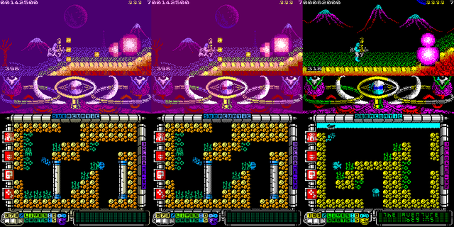

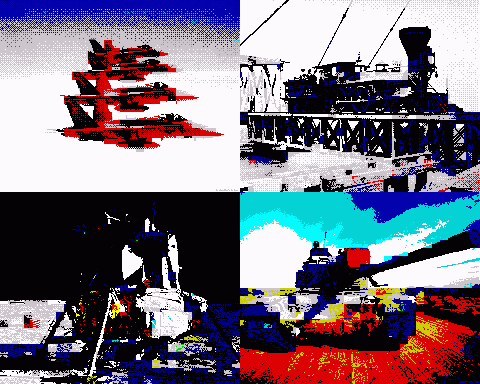

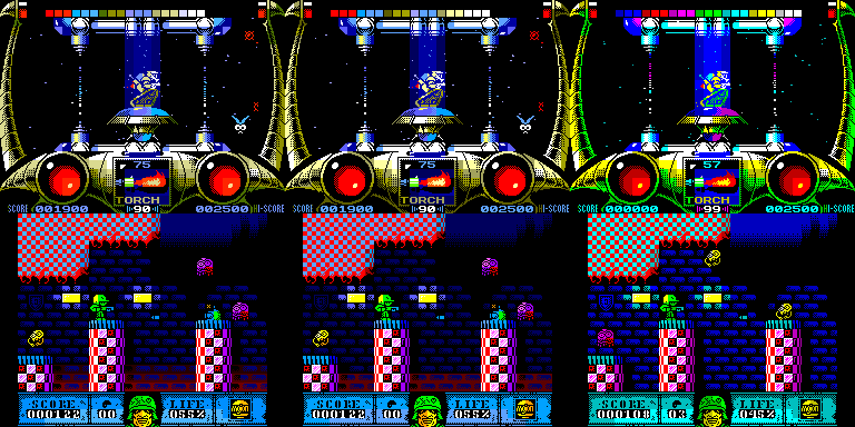

А картинки это упрощенный вариант буржуйского ULA PLUS.
Я рассказывал что 6 бит вполне достаточно для этого режима.
ULA PLUS/ ULA PLUS LIGHT/ и обыкновенный вариант

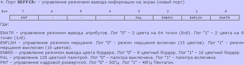

Насчет включения. Можете ли вы добавить порт effc как во 2м фениксе.
можно было б повесить флеш колор на 4й бит (надо б договориться с Mick'ом)
а на 1й можно повесить 2bright
и получим хоть какую то совместимость

N.S wrote:ULA PLUS/ ULA PLUS LIGHT/ и обыкновенный вариант...
Посмотрел картинки и в голову пришла безумная идея ;) а что если взять старые цветастые игрушки и раскрасить с новой палитрой PentEvo ;) тоесть тупо грузить перед стартом… интересная мысля, надо будет что-нибудь попробовать из SAVAGE сделать.
Идея не безумная буржуи так и делают.
Этой новой палитре уже хрен знает сколько лет.

Мне только кажется, или в ула плюс блевотно комодурские Ц64 цвета? Судя по первому (испоганеному) скриншоту из AMC2.

Postby N.S » 08 Sep 2011, 20:24
Да нет цвета там нормальные
А по моему АMС1.

Postby deathsoft » 08 Sep 2011, 22:58
N.S wrote:Да нет цвета там нормальные
Да вот чтото очень много зеленых и розовых, а желтых совсем мало.
Posts: 358
Joined: 07 Apr 2007, 01:58
Postby deathsoft » 08 Sep 2011, 23:01
N.S wrote:А по моему АMС1.
Да, точно, AMC1, а цвета как в AMC2 в начале.
