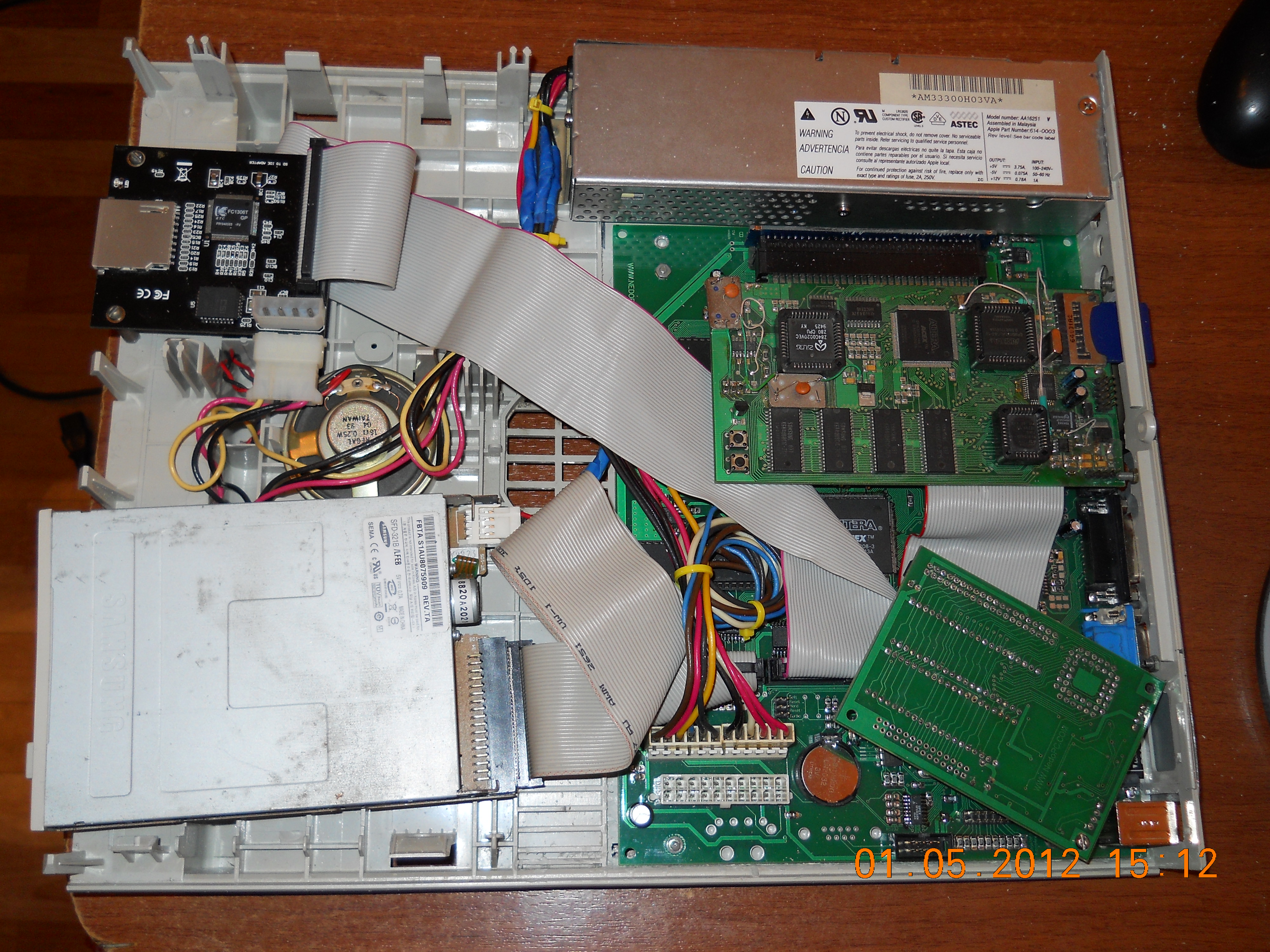

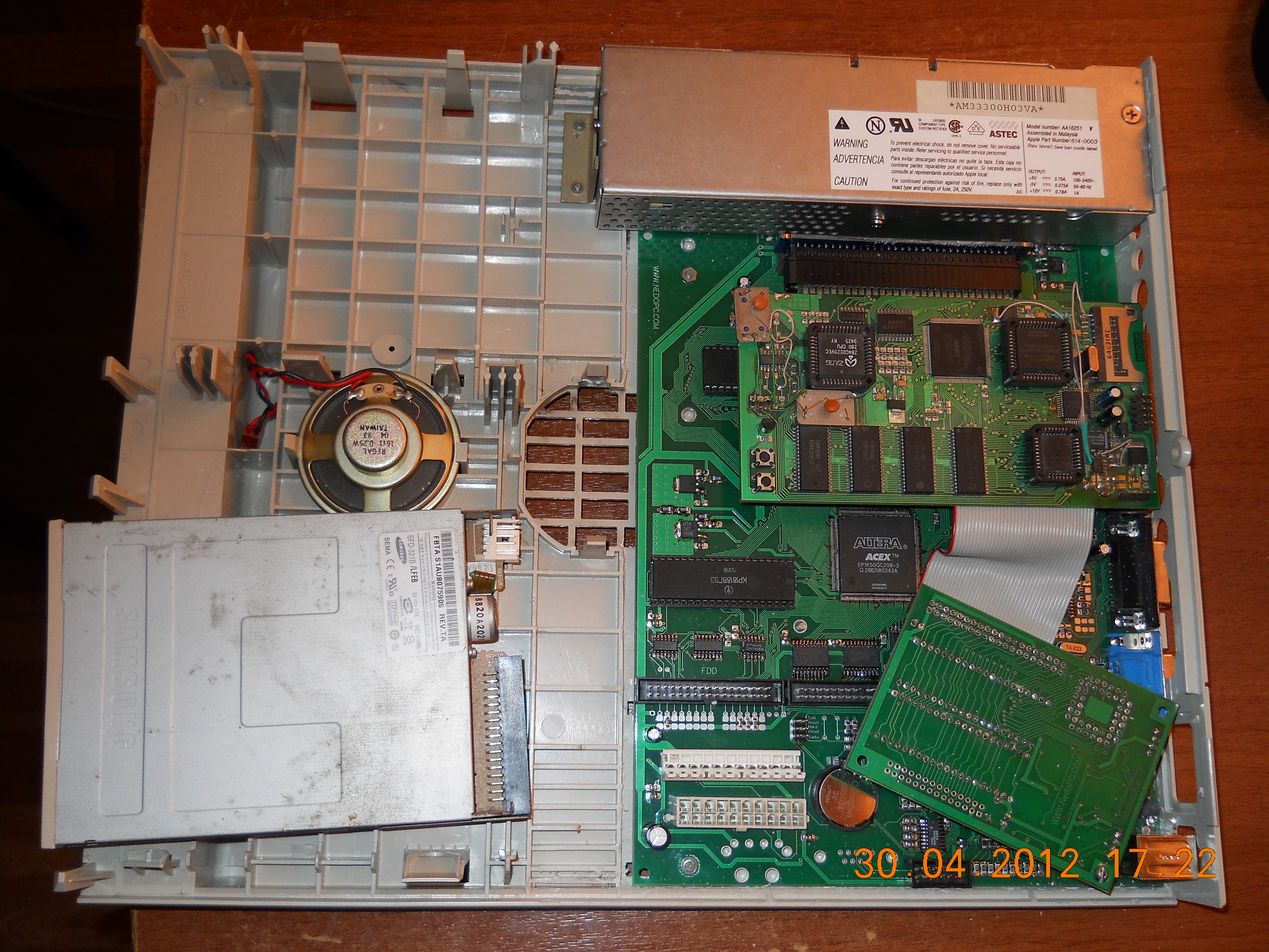

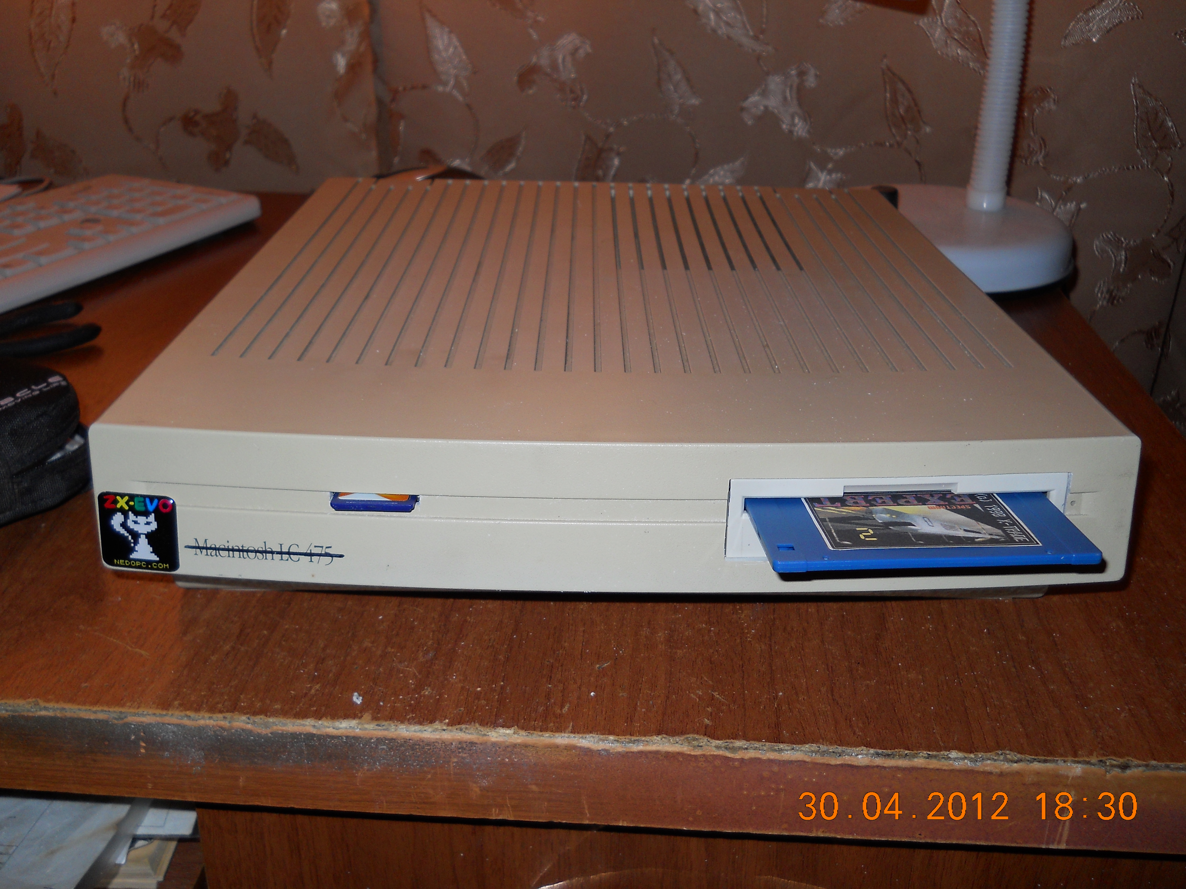

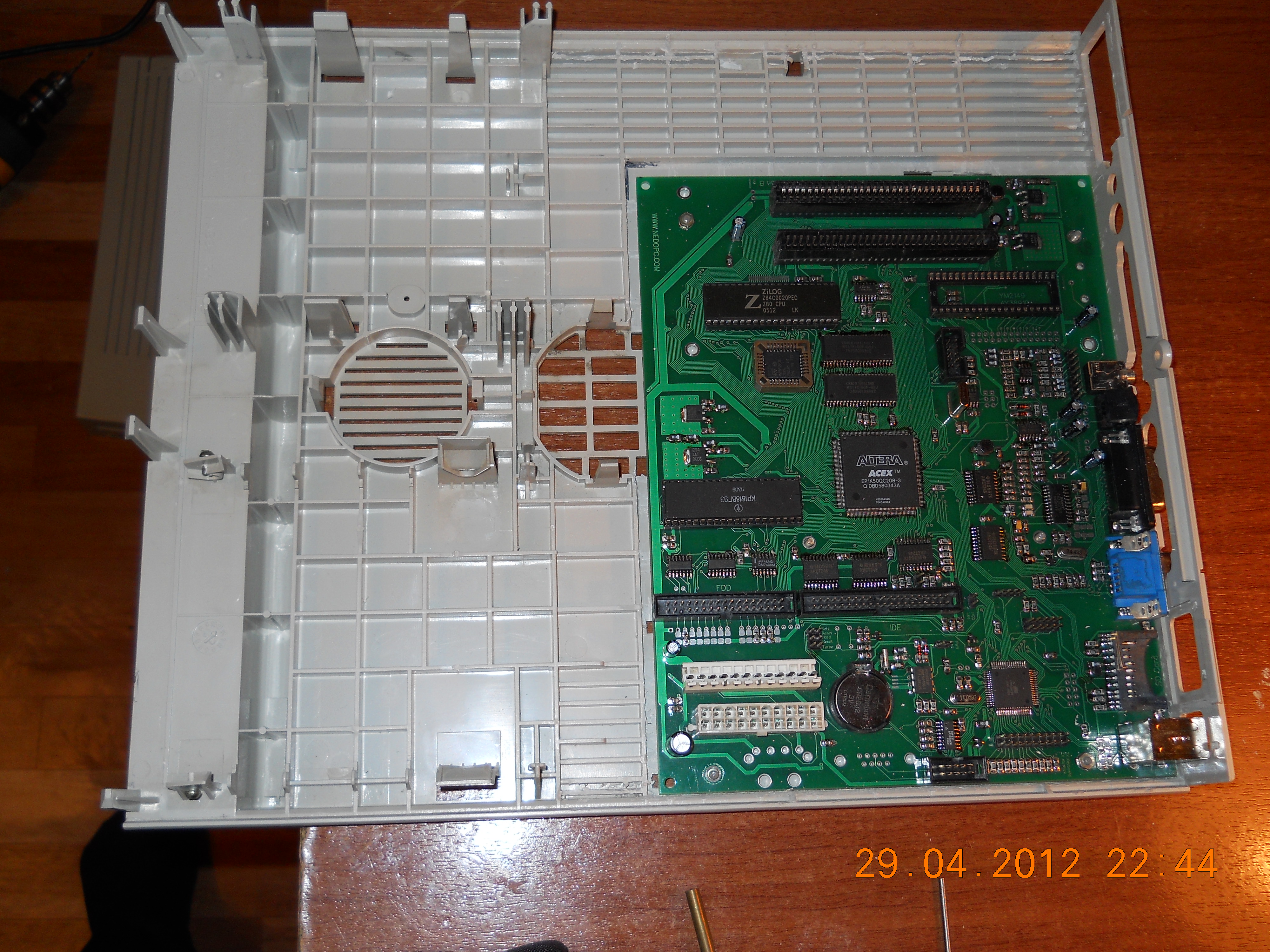

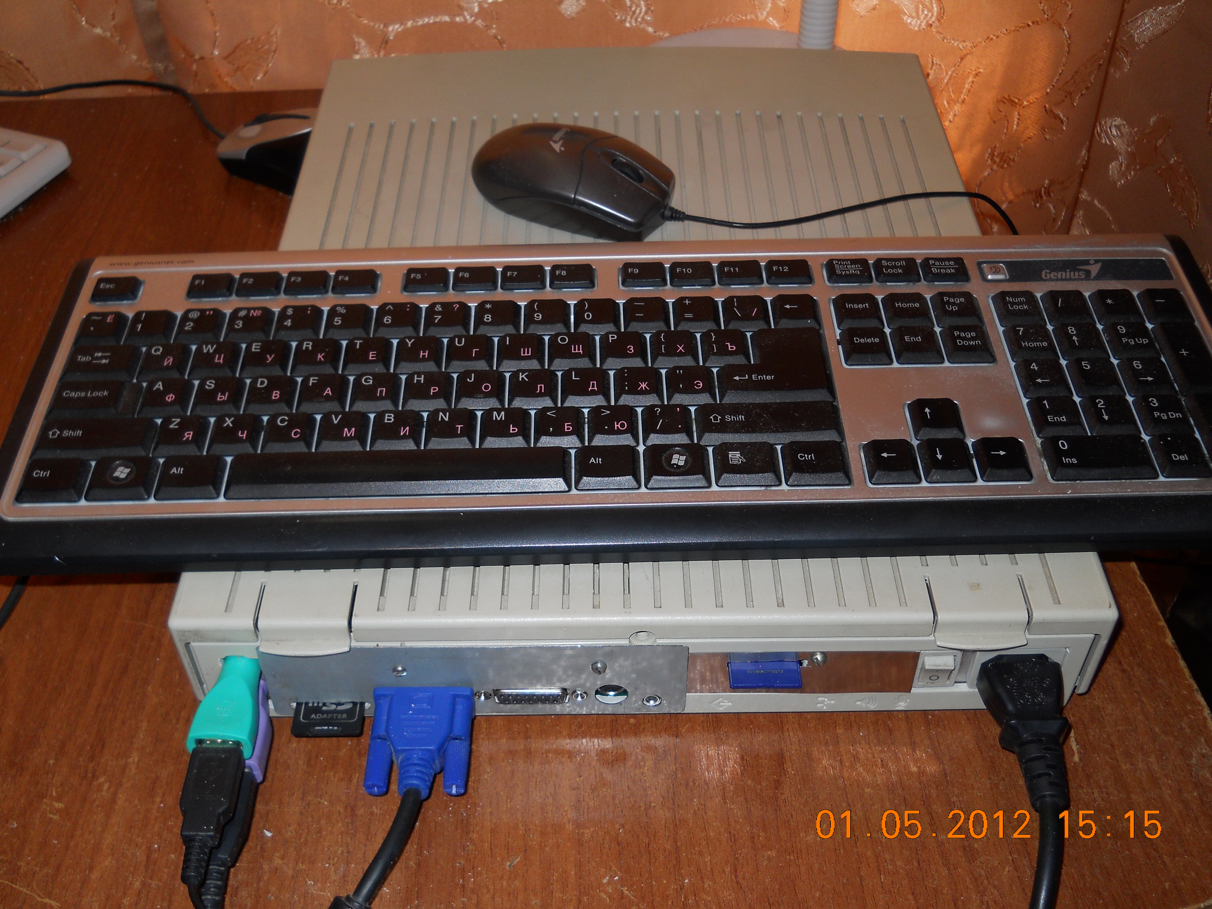

Устроил три дня пиления/сверления/точения. Переселил зеленую пентеву из пц корпуса в нечто более веселое :badevil:

Postby Alxkor » 04 May 2012, 11:51
Классный корпус вышел !

Postby Byteman » 08 May 2012, 23:49
А куды сам мак то переехал?
С уважением, Александр.
ZX-Evolution Reb.B RIP :(
SID-Blaster/ZX - coming soon.....
Byteman
Posts: 39
Joined: 18 Oct 2011, 13:28
Location: Беларусь, Брест/Минск
Postby savelij » 09 May 2012, 12:55
Долго же ты думал ;) Сам мак к лвд перехал.
Posts: 568
Joined: 10 Jun 2008, 17:35
Postby Byteman » 10 May 2012, 12:12
надо было родной флопарь с "автовыбросом" оставить, а на F-ку подвесить кнопку выброса - вообще бы офигенно было)
