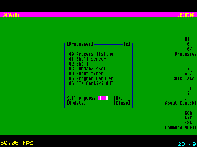

Postby DimkaM » 16 Dec 2012, 17:08
гы. глюк прям как в настоящей оси.
если из командшела(cmd типа) выйти не крестиком на окне, а набрав команду "exit", то окно закрывается, но процессы егойные остаются висеть(см на картинке). и заново командшел не запускается, пока процессы(3шт) не покиляешь. крестиком нормально закрывается, процессы выгружаются сами.
толи я чё накосячил, то ли так и должно быть.
