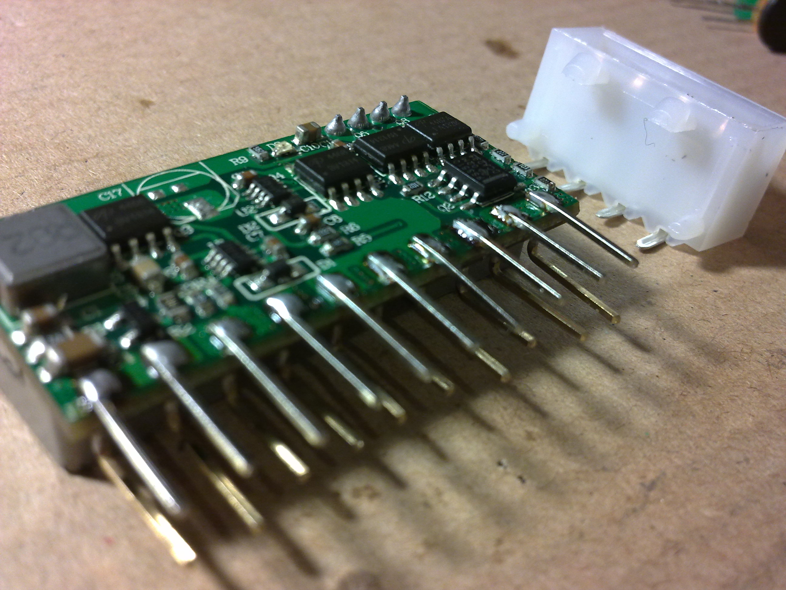

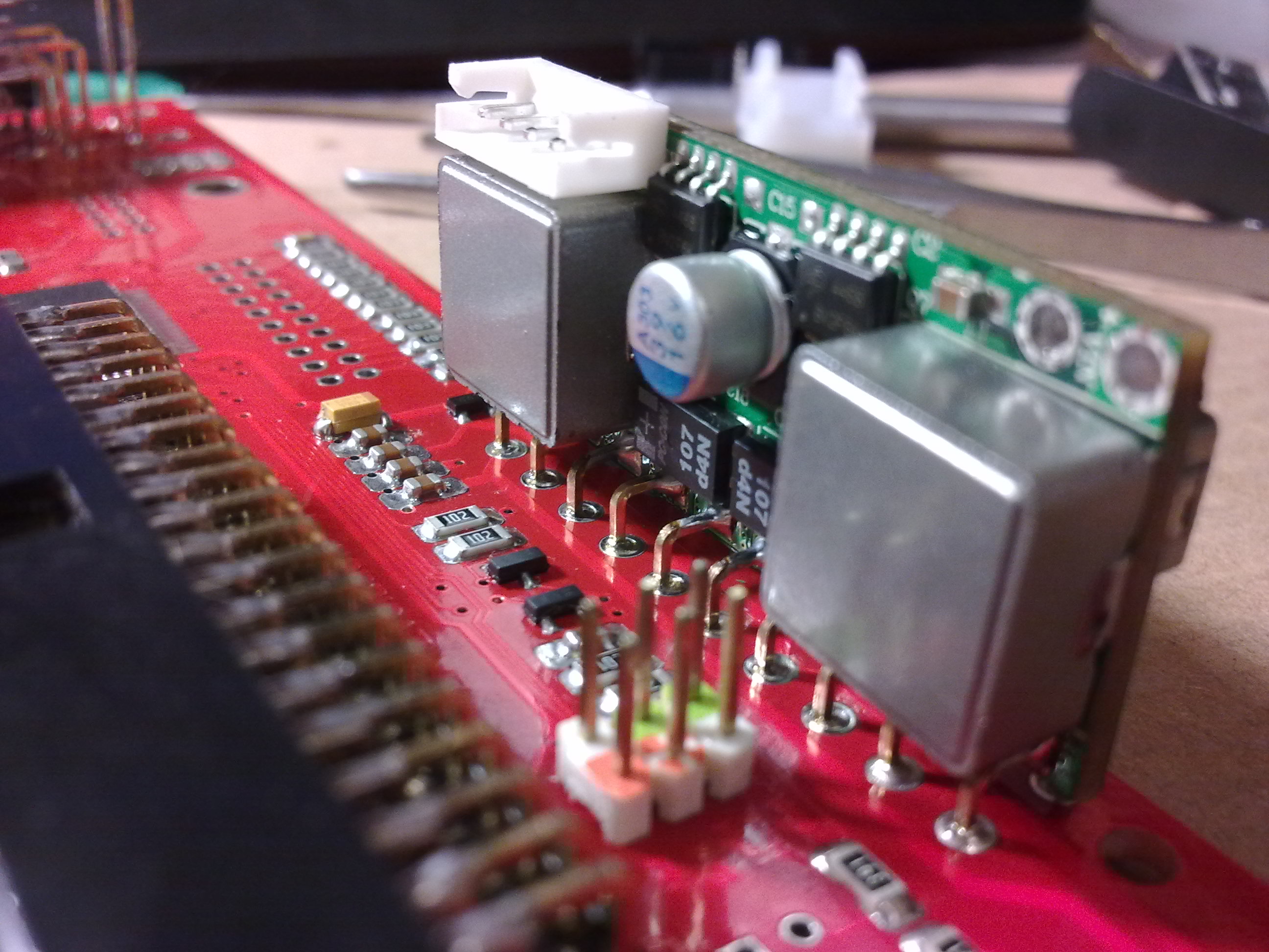

Для питания компьютера был выбран малогабаритный модуль picoPSU.
Модуль АТХ питания picoPSU на 120W
На модуле припаяны 2 проводка с 5 мм разъёмом на конце для подачи питания снаружи, на выходе - стандартный разъем АТХ на 20 ног и небольшой разъем 5 и 12 В для дисковода. В моем случае наружнее питание обеспечивает небольшой 12-вольтовый БП на 2.5А от видеоплеера iconbit
Разъемом АТХ пришлось на плате пожертвовать, а так же немного искурочить picoPSU, откусив ему его родной разъем и припаяв стойки.
Модуль питания по высоте самый максимальный на плате.

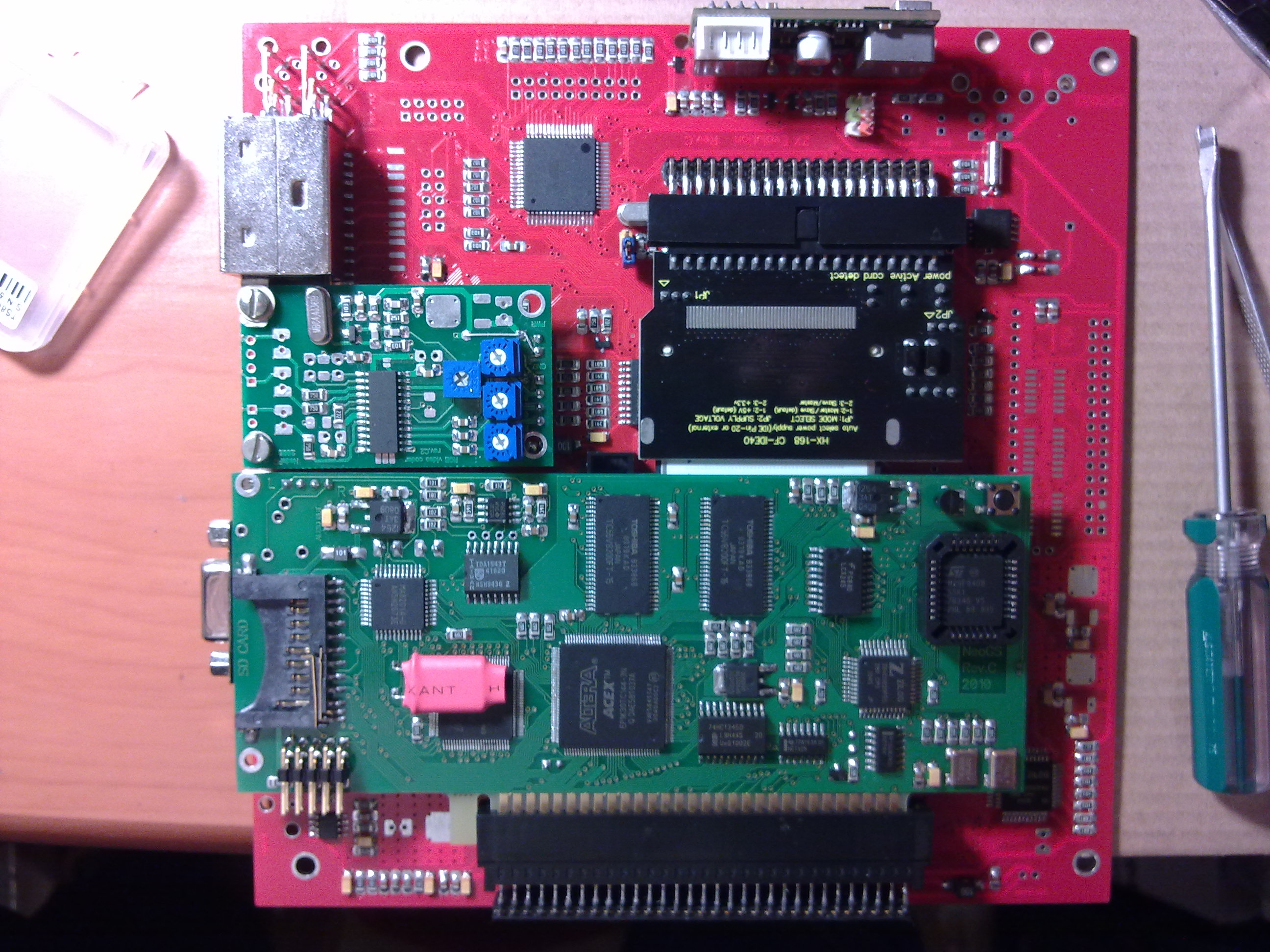

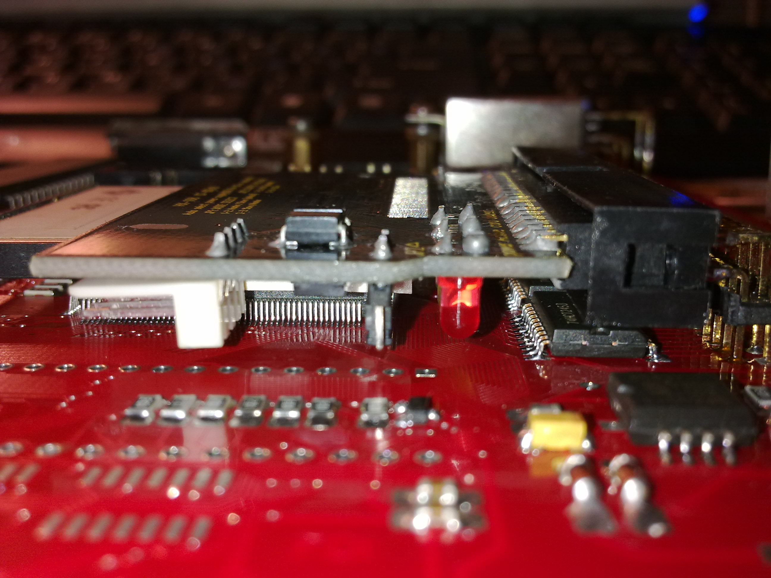

На 90 градусов пришлось уложить разъем IDE, для этого на его место впаян 2-рядный угловой соединитель, а уже к нему сам разъем.
Разъем IDE

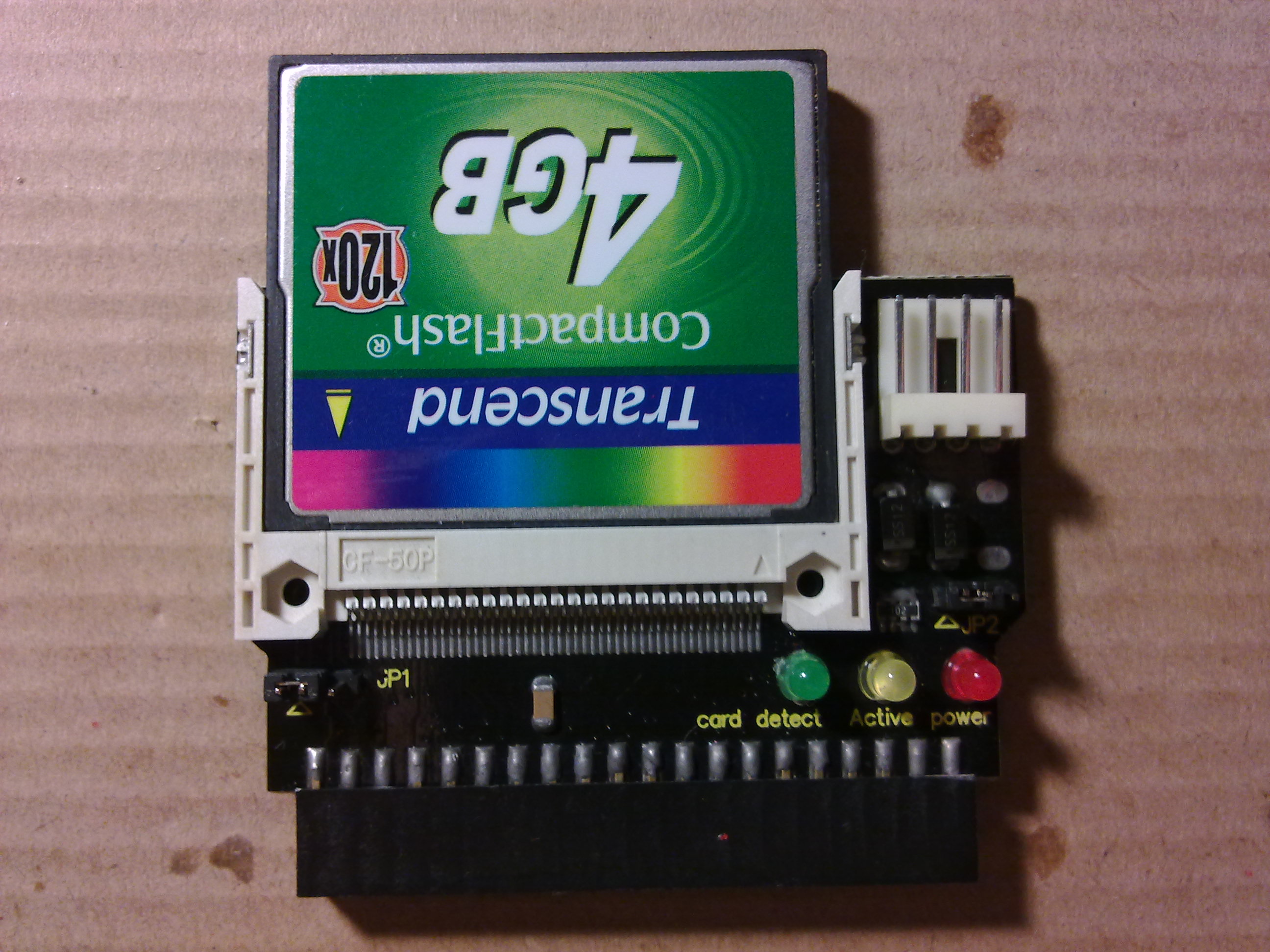

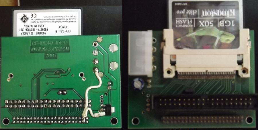

В качестве винчестера используется карта памяти Compact Flash с переходником CF2IDE. Карта лежит вниз головой практически касаясь микросхемы FPGA.
Карта CF с переходником
"Винчестер" на месте

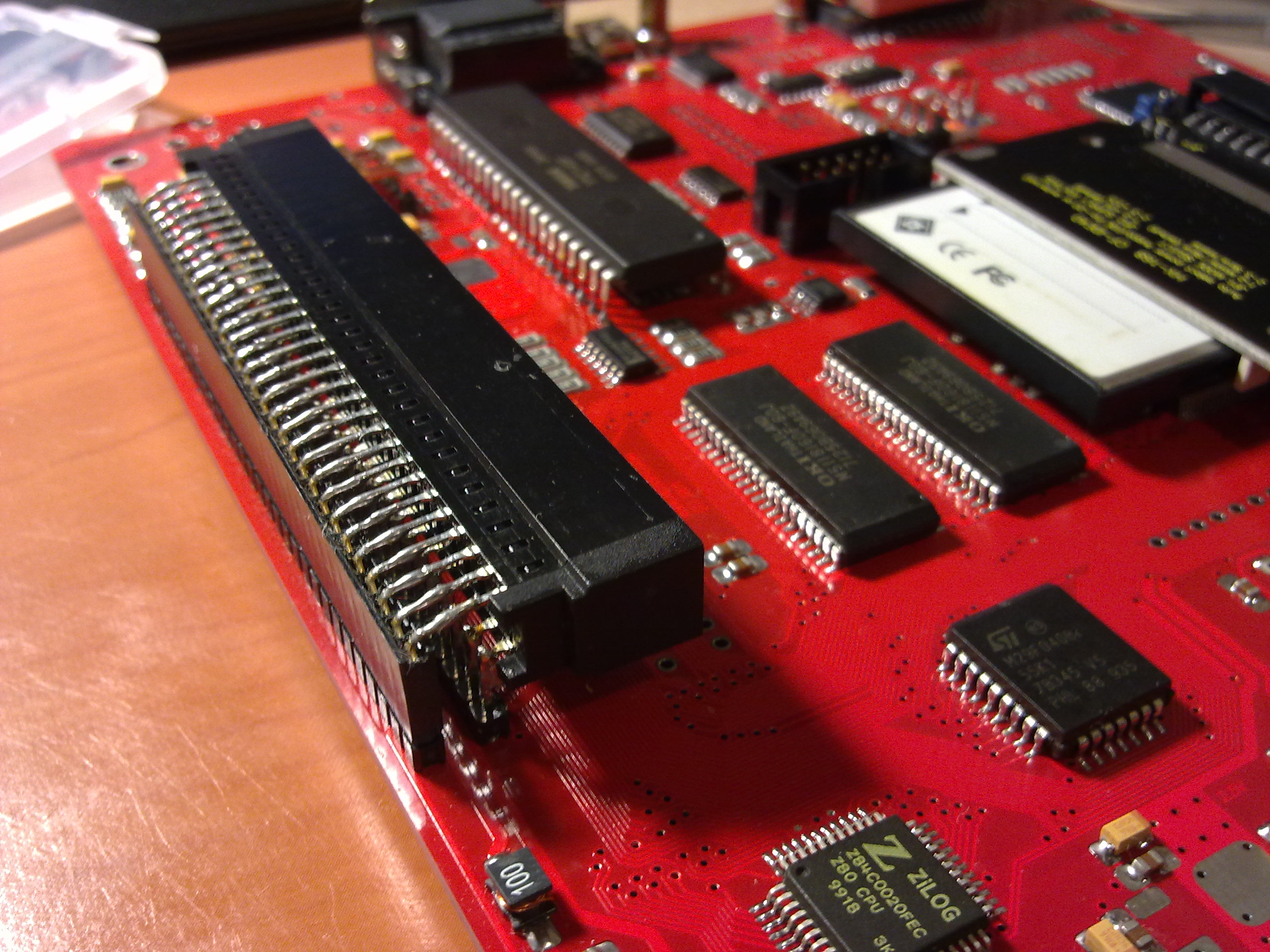

Из 2-х разъёмов ZXBUS оставлен один крайний, который так же уложен на 90 градусов в сторону центра платы. Нижний ряд контактов изогнут на 90, припаян к плате через штырьковый соединитель, верхний ряд прямой, припаян через угловой соединитель. Здесь варианты на любую фантазию, лишь бы паяльником добраться и все аккуратно пропаять
Разъём ZXBUS

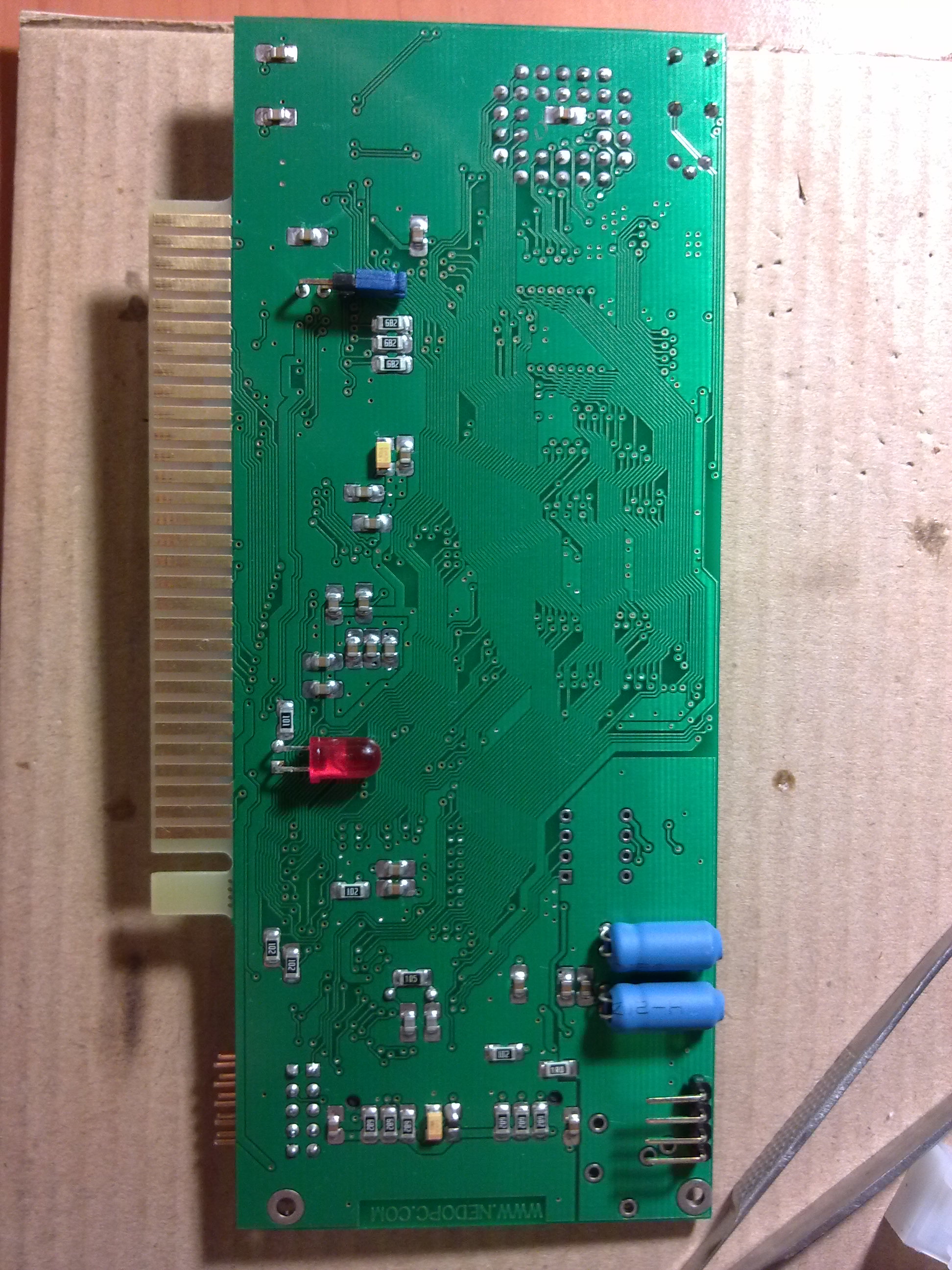

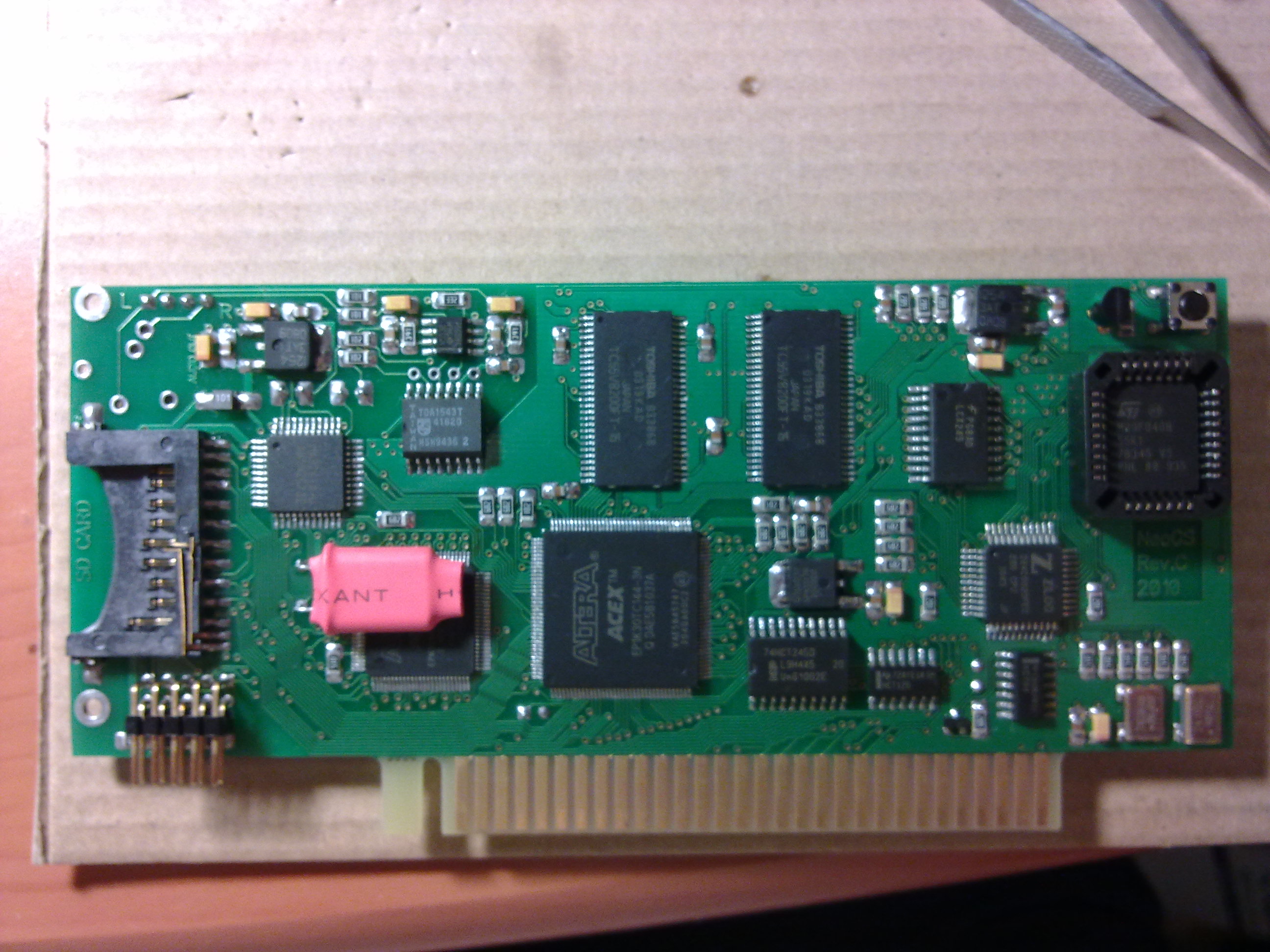

Звуковая карта практически не претерпела изменений, уложены конденсаторы, кварц, разъёмы программирования и выход аудио. Ложиться сверху, упираясь нижним краем платы в чуть надпиленный VGA-разъем
NeoGS вид снизу
NeoGS вид сверху
Установленная карта NeoGS

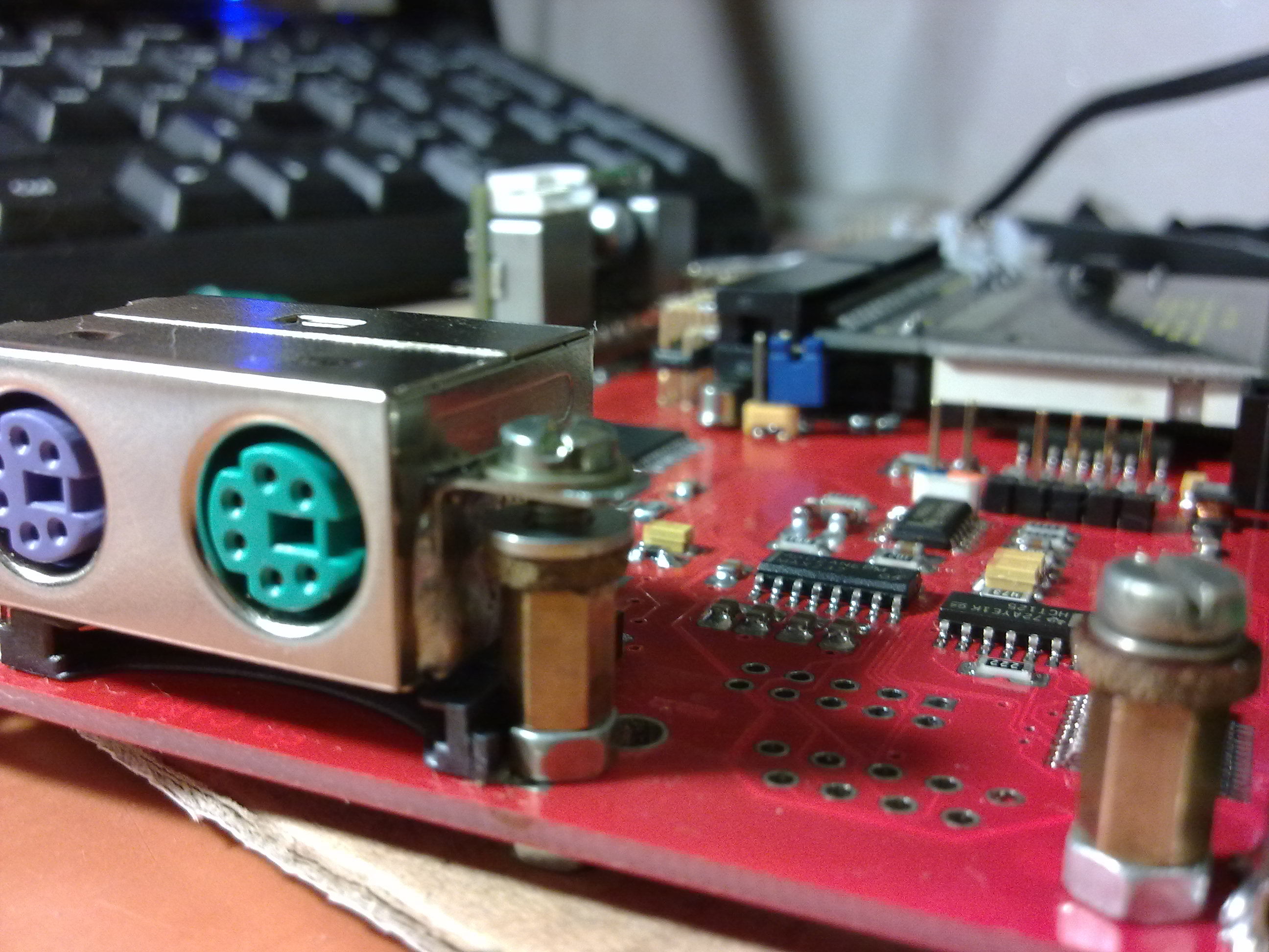

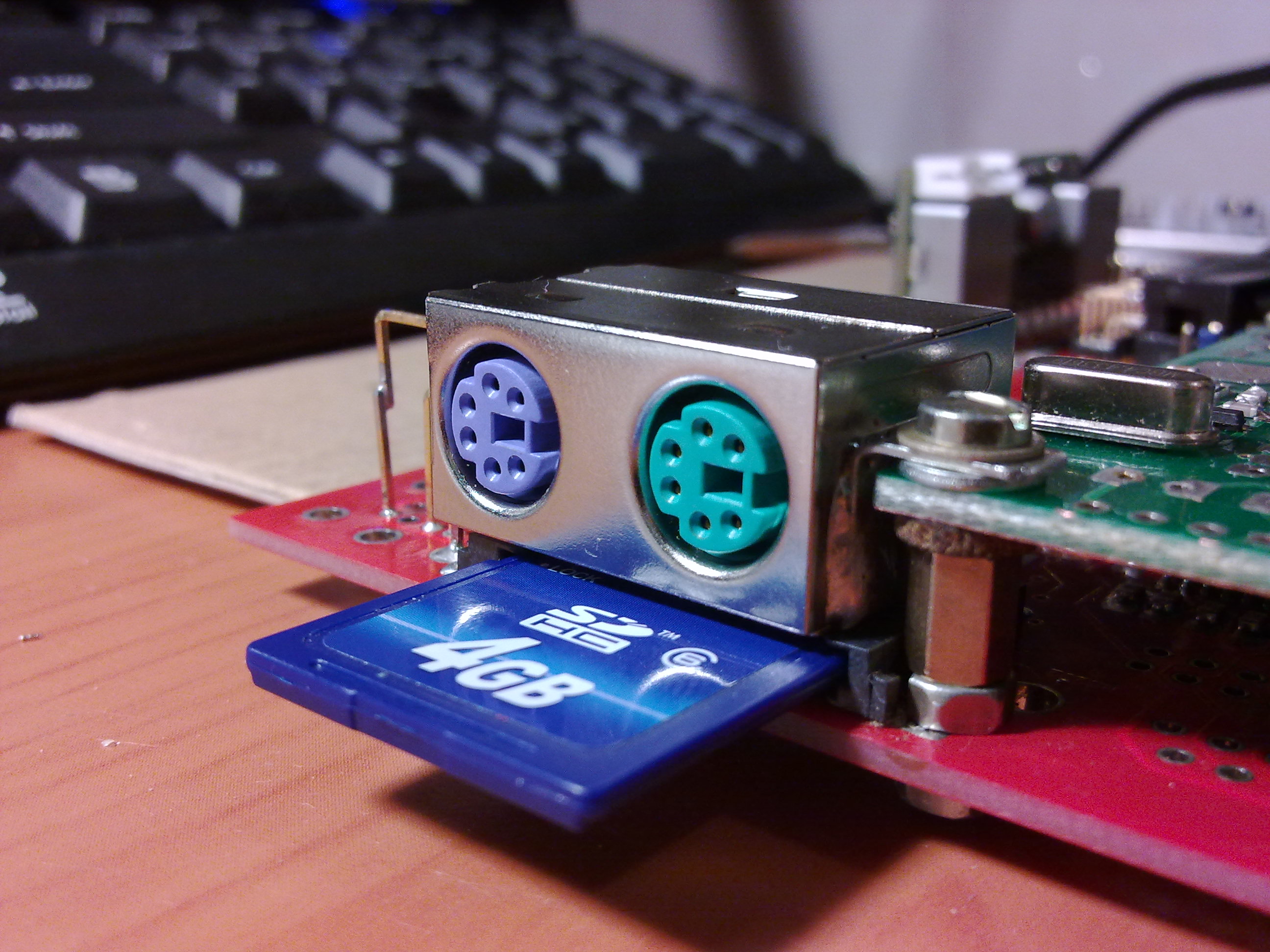

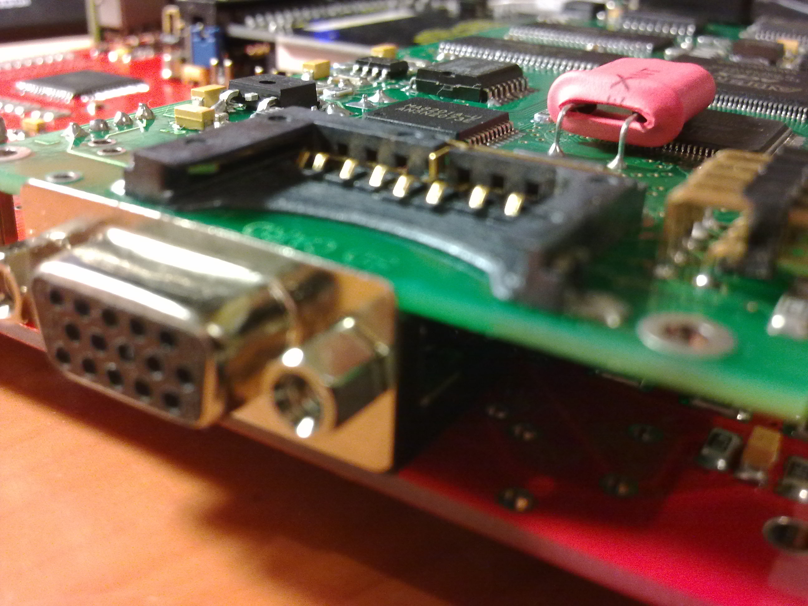

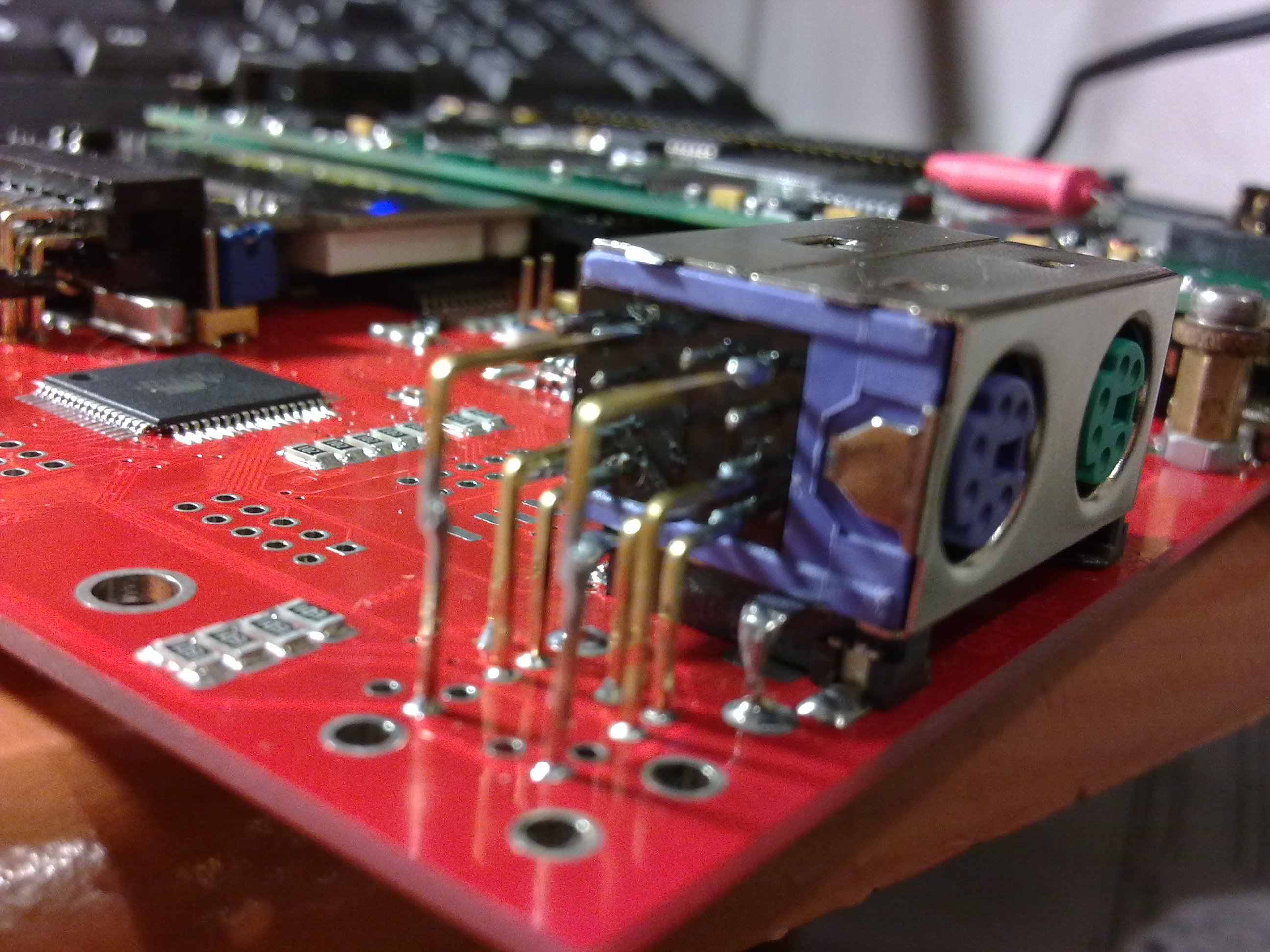

Разъём PS/2 так же укладывается "на бочок" прямо на разъём SD карты. С одной стороны пришлось припаять дужку для более жесткого крепления.
PS/2 крепление
PS/2 ноги

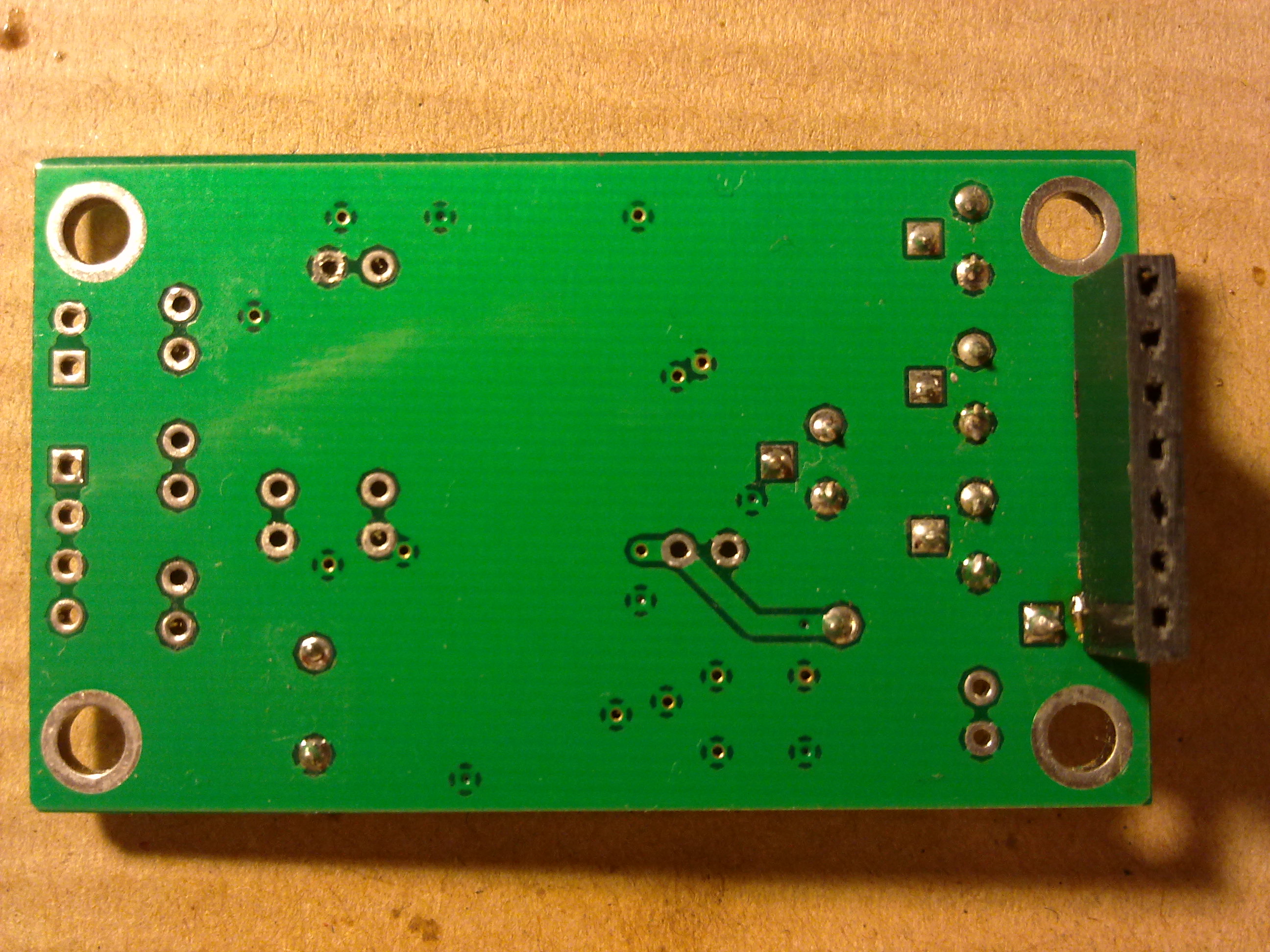

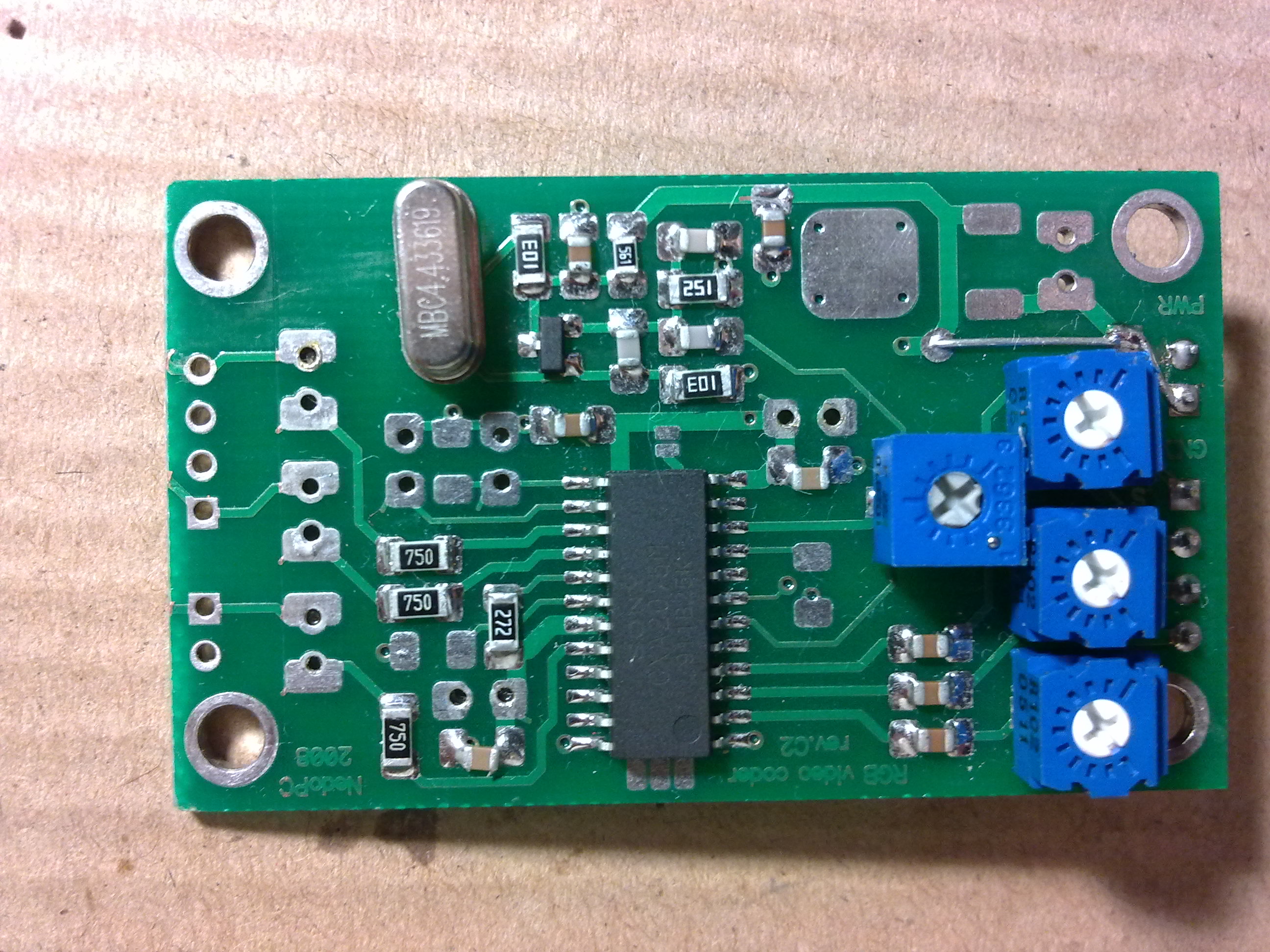

От PAL кодера выпилились выходные разъёмы, разъем входа устанавливается прямо над соответствующим разъёмом на плате Evo, и все бы замечательно было, если б не пришлось переделывать дорожки на питание - они получаются наоборот. Электролиты устанавливаются на нижней стороне кодера.
Замечание: все элементы, которые уложены набок, изолировал термоусадкой во избежание касания не туда куда надо.
PAL кодер низ (пока без конденсаторов)
PAL кодер верх
Пришлось пожертвовать так же разъёмом COM порта учитывая то, что разъём преобразователя COM-USB остался. Так же не установил разъём AVR-ISP, поскольку имею JTAG-ICE и программирую через JTAG. Не устанавливал контроллер дисковода ввиду ненадобности, хотя при желании можно и его внедрить, место еще осталось. Не устанавливал так же разъём магнитофона, оставил место, возможно там будет регулятор громкости.
Крепление PAL кодера
Плата в сборе
На фото видно что не установлен разъём джойстик-клава и JTAG меги, они впаяны чуть позже. Причем с разъёма JTAG взято питание +5В на запитку джойстика от Sega, т.о. шнурок с разъема джойстика DB-9 двуххвостовый: один на разъём Х14, другой на Х12

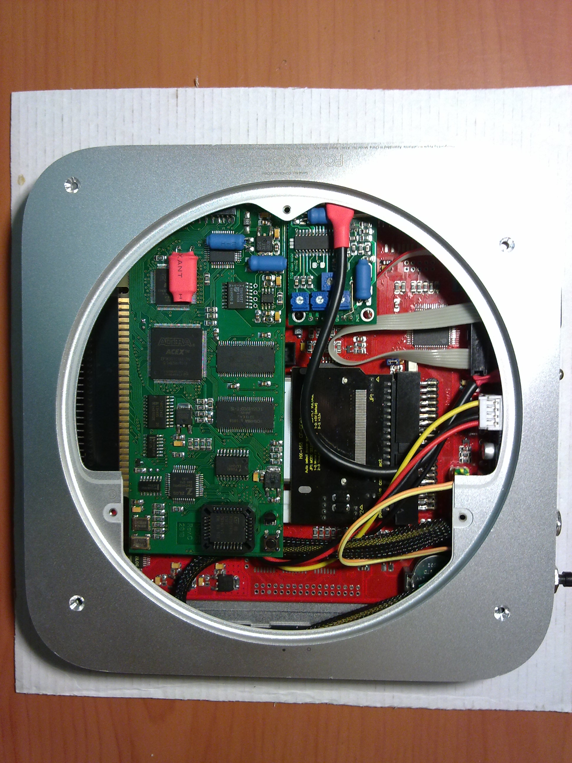

Ну и наконец настала пора все это собрать.

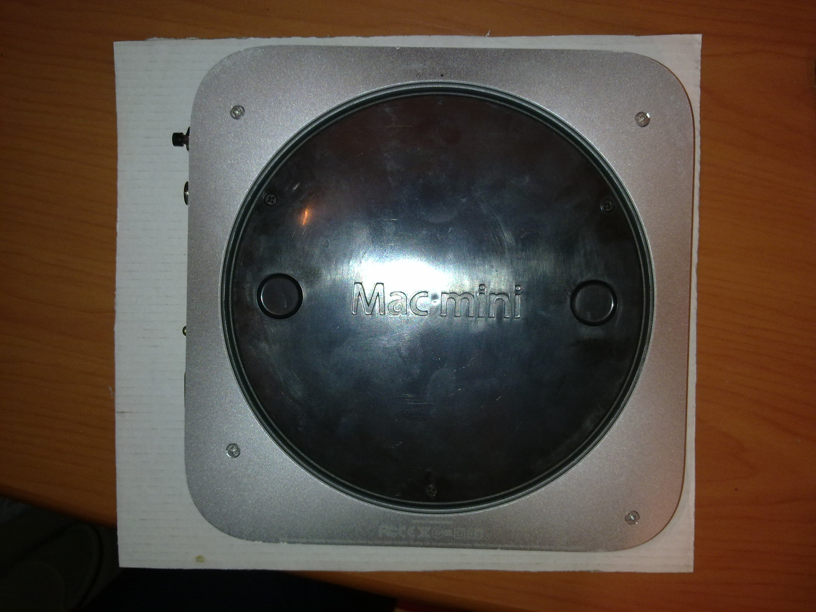

Плата установлена в корпус, вид снизу

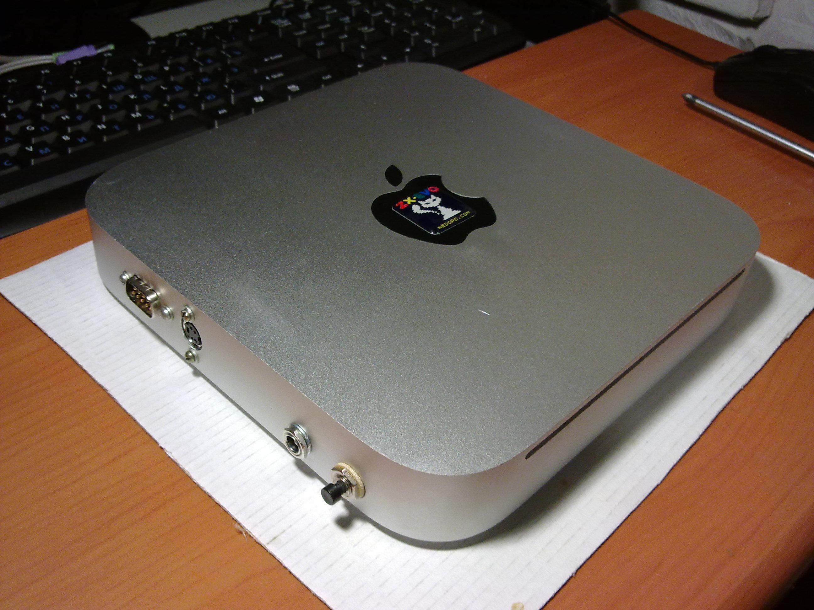

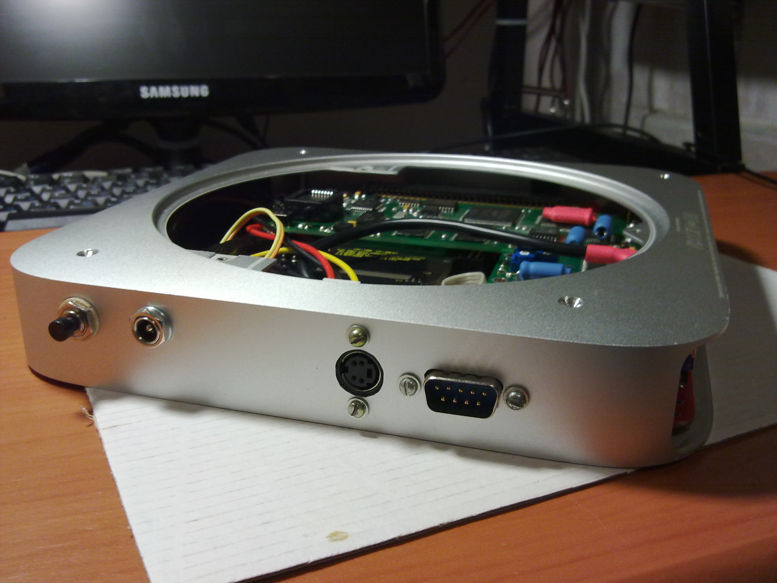

На плате в местах крепежных отверстий установлены резьбовые втулки, в корпусе высверлены соответствующие отверстия. Низ платы изолирован пластиковой пленкой (ламинат для бумаги), так же изолирован со всех сторон, в т.ч. и сверху модуль питания, т.к. он практически впритирку входит в корпус. В корпусе высверлены 4 отверстия: питание +12В, кнопка Soft Reset, разъём S-Video и DB-9 под кемпстон джойстик.

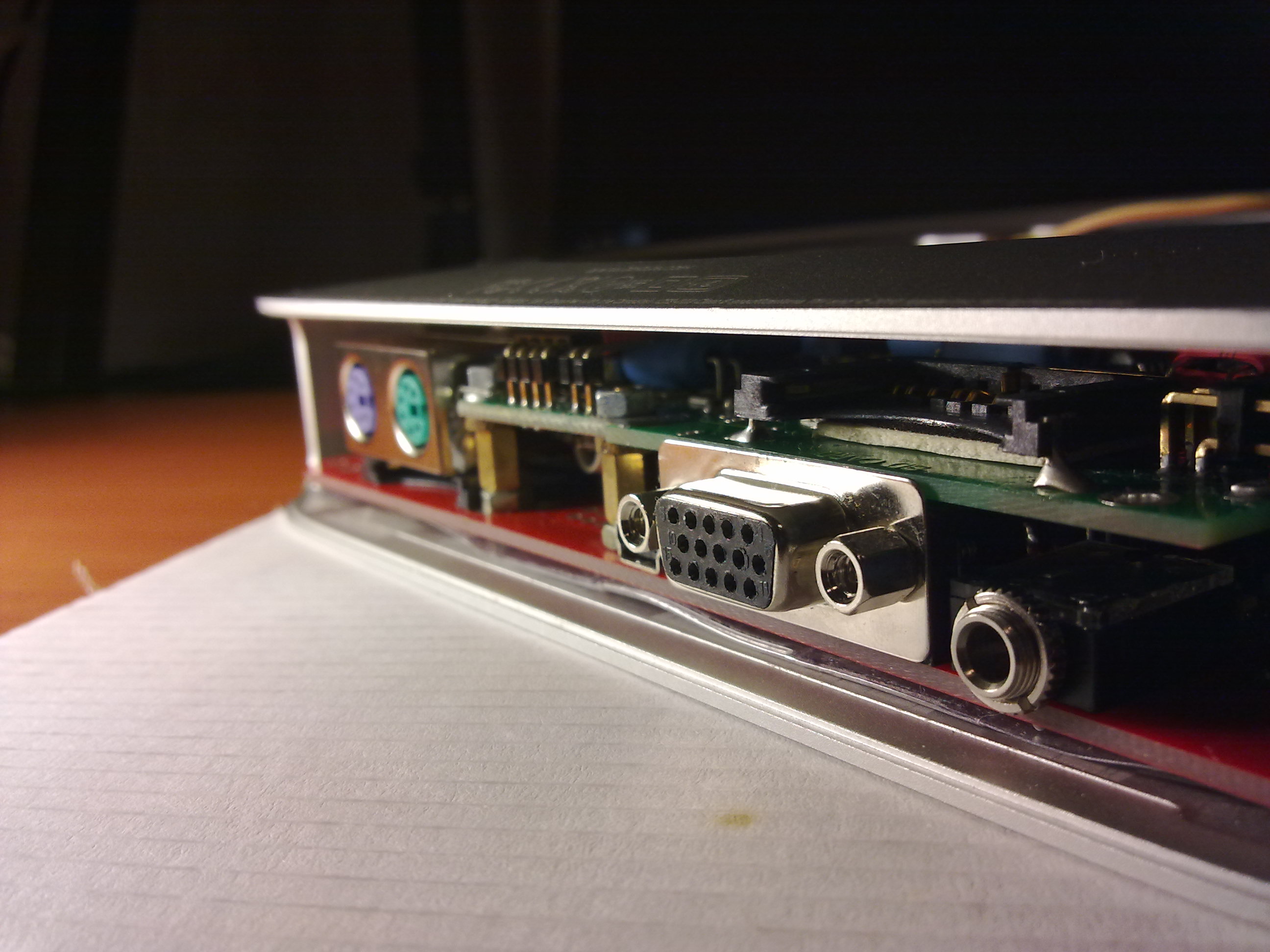

Разъёмы VGA, аудио, PS/2 пока ничем не прикрыты, возможно так и останется для вентиляции
Задняя панель
В домашних условиях отверстия делать затруднительно, больше 4-х делать не стал
Вид на боковые разъёмы
Теперь, когда все готово - можно закрыть крышечку и послушать музыку
Вид снизу в сборе
Теперь переворачиваем.. и вуаля! Все готово

А мне терь надо както вот эту штуку http://pdf1.alldatasheet.com/datasheet- ... 44H-S.html
передалать под нормальный ИДЕразъём.Шо хз как сделать, тут 2мм шаг, там 2.54мм. Шлейф ежли тока напаивать
или переходник искать.

приспособь типа такого http://www.brownbear.ru/components/gc-2.5h.html

Postby b_10101101 » 27 Mar 2013, 04:57
Подтверждаю: такой FLASH диск у меня тоже есть, но у меня он маловат - на 128 Мб. Работает через такой же переходник 44-40 пин с питанием. Заднюю стенку приделаю, надо найти пластик нормального цвета да и вырубить в нем отверстия. По вентиляции: есть возможность установить еще маленький кулер от видеокарты, странно что в родном Маке нет отверстий вентиляции, неужели он не греется на таких частотах ? А ведь в нем еще и DVD привод имеется, на передней панели есть щель со шторками типа как в автомагнитоле. Видимо ему хватает естественного охлаждения.
