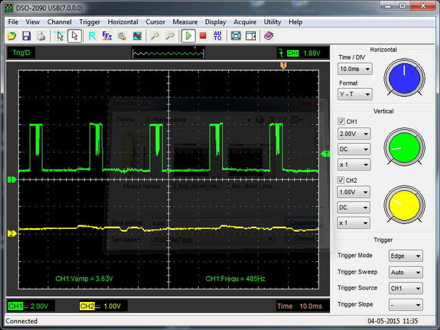

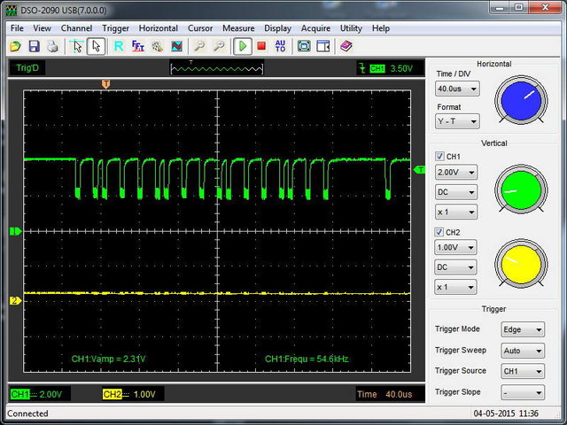

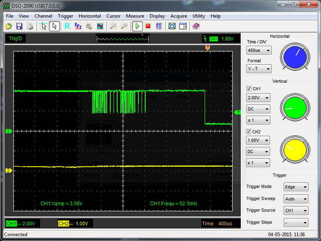

Обратил внимание на то что плата с пзу msx пишет об отсутствии ХЛ8. Соответственно тут же была проверена заменой D45 и проверено прохождение к ней сигнала Z (приходит). И возник вопрос. Как этот сигнал должен выглядеть? У меня так:
Это так задумано?
увеличим...
и еще увеличим
Правильный ли он?

Postby WasiA » 05 May 2015, 02:33
У меня осцыл примитивный Ф4372, такую картинку я не могу показать. А что касаемо сигнала Z то выглядят они несколько по другому (2 нога D45). Во первых он обратной полярности и импульс чистый без модулированых посылоу. Во вторых импульсы с гораздо большим периодом. Попробую сфотать, еслиполучится.
