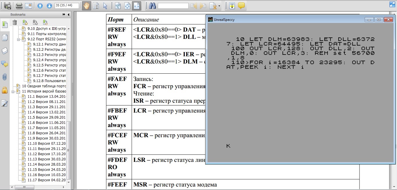

Postby DimkaM » 25 Jul 2015, 18:48
както так, непроверял.

Можете программу показать на Бейсике для дампа памяти, и как его принять на PC. По поводу файлов TR-DOS имею ввиду файлы которые сохранены в файловой системе TR-DOS, возможно это что-то вроде Хобеты. А также, если можно, приведите программу на Бейсике для приема дампа памяти с PC.

Postby Alex Kladov » 25 Jul 2015, 19:00
Спасибо за пример программы для передачи дампа, а вот такой вопрос, что там за файл с описанием на фоне которого программа? Если он полезен киньте ссылку на него пожалуйста.

Postby DimkaM » 25 Jul 2015, 20:07
http://www.nedopc.com/zxevo/rom/zxevo_b ... ration.pdf
выше пример проверил(эмулем), работает. принимал teratermpro, в режиме логирования бинарной даты
в пример желательно ещё добавить сброс фифо out FCR,7 перед передачей даты
