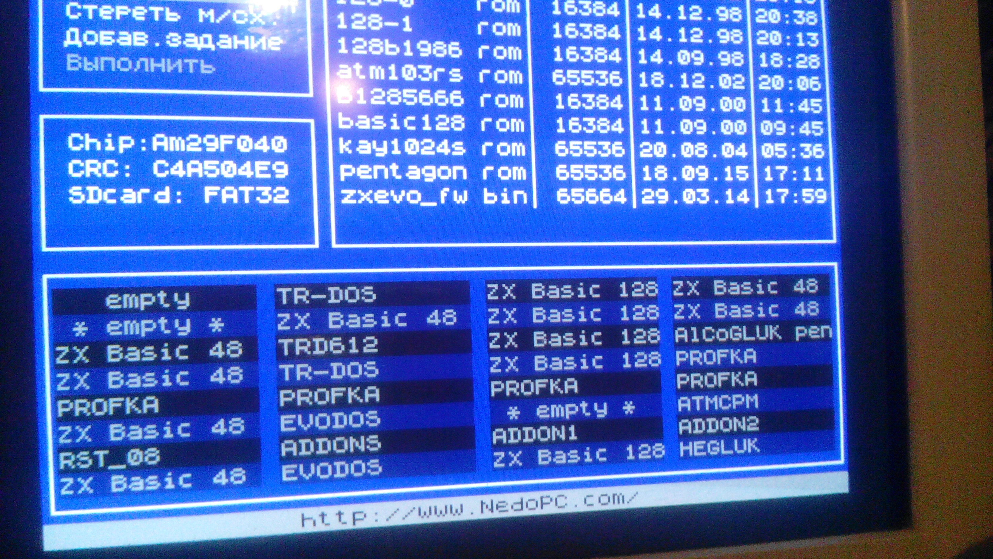

Postby Сергей » 18 Sep 2015, 16:25
в тест сервисе после pentagon.rom загруженом в кастом ром первая банка так же ,в остальных в место емпту было занято

Postby Сергей » 18 Sep 2015, 16:31
а как расставить паги?

Postby Сергей » 18 Sep 2015, 16:32
это что через хекс редактор надо править?

Postby DimkaM » 18 Sep 2015, 16:46
Сергей wrote:а как расставить паги?
хз
помоему: б48,трдос,б128,сервисром
стартует вроде с сервисрома, с адреса 0x3d2f
но могу ошибатся

Postby Сергей » 18 Sep 2015, 18:37
короче эксперементировал я и вот что выяснил когда я заливаю через тест сервис по блочно в 4 ую строку тоесть ево профром то все робит а когда в верхнюю то не работает хоть заливают в том же порядке порядок б48 ,тр дос ,б128. Буду пробовать ваш файл потом напишу что и как
