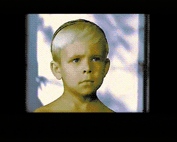

В ожидании проЦВЕТления
Ох, чёрт... у меня через PAL-кодер в цвете!!! :wow2: (ЧЯДНТ)
