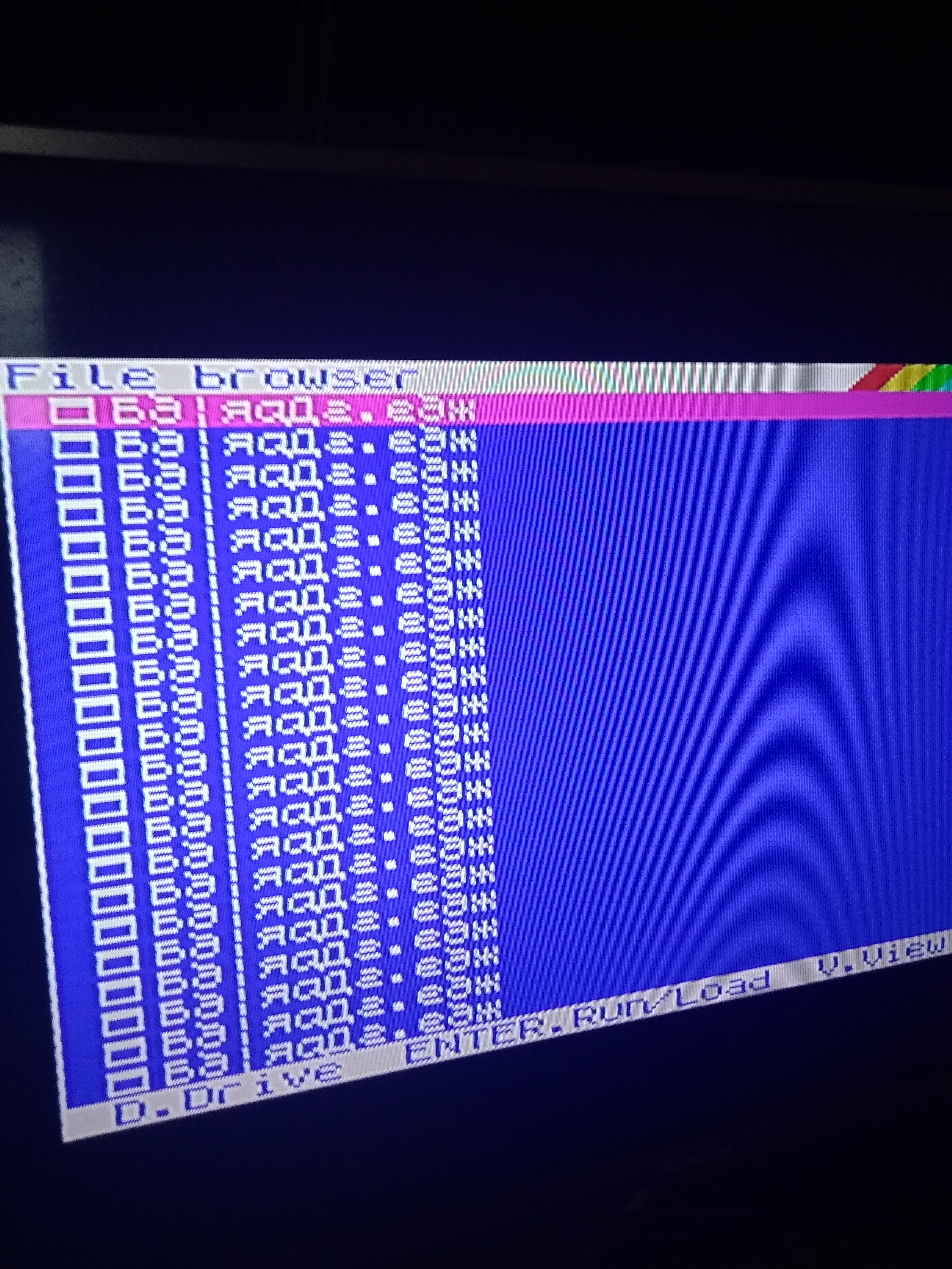

Ситуация такая когда подключен хдд пентева его видит , открываю папку на жостком там эроглифы а не названия программ, перехожу в корень жосткого там пусто . Вот такой баг

Вот что получается

Пробовал прошивал daseconf 2014 хдд работает отлично

Postby savelij » 01 Aug 2019, 12:51
Как бы получить образ винта?

Postby Сергей » 02 Aug 2019, 17:24
Это как , название (модель) его что-ли ?

Postby savelij » 03 Aug 2019, 10:06
Ты прикалываешься? Копию содержимого. Нафиг мне модель знать.

Postby Сергей » 03 Aug 2019, 23:08
Там много всего на нем , как это отправить хз

Postby Сергей » 03 Aug 2019, 23:11
Что самое интересное базовая конфа за 2014 год все норм читает и видит но в ней в конфе нет переключение монитора 60гц , 48к, 128к, есть только 128к и pent vga

Postby Сергей » 03 Aug 2019, 23:17
На этой конфе норм хдд работает. Это за 2014 год

Postby Сергей » 03 Aug 2019, 23:40
Ещё что возможно но это хз , я это все пробовал в режиме ТВ тоесть не на монитор выводил изображение а на РГБ. Буду дома попробую с монитором как будет
