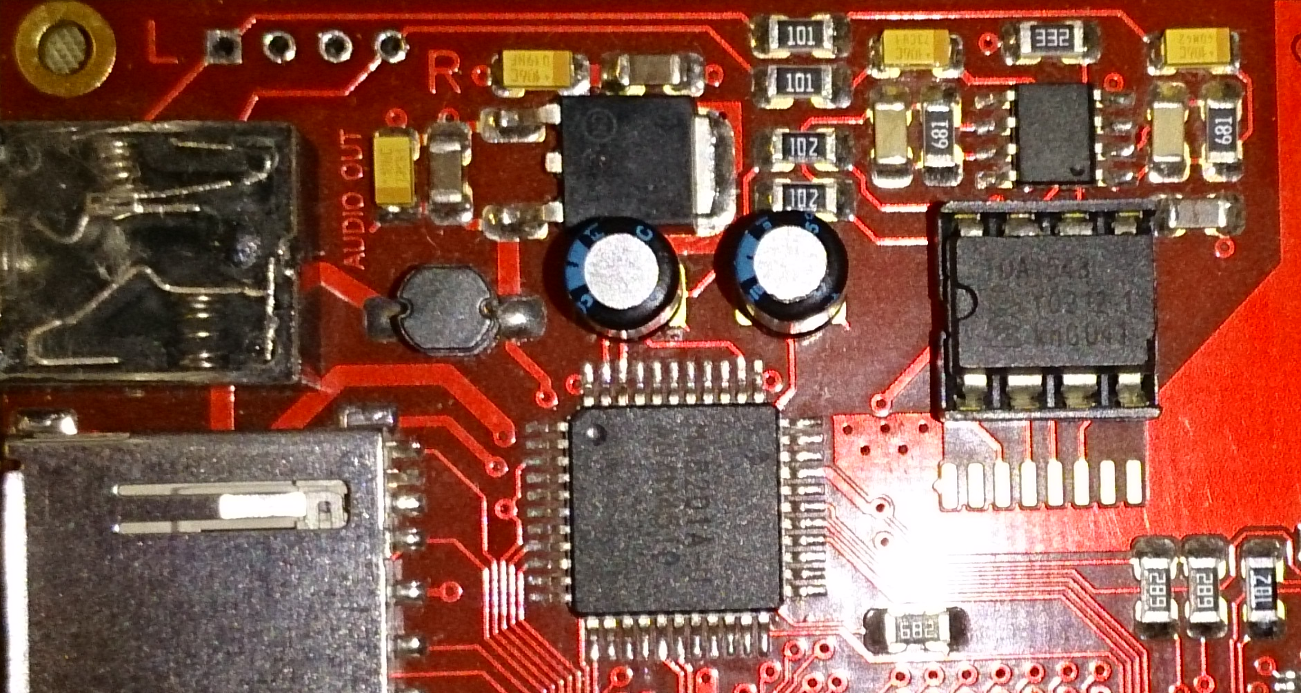

Привет, Камрады.
Есть такой вот мод: https://modarchive.org/index.php?reques ... uery=68014
На моей НГС, похоже, что-то не то с громкостью. Неплохо так хрипит, аж захлёбывается ;), на #40-ке, а нормальный звук только на громкости #20 и ниже.
Мод чиповый, но дело явно не в этом, т.к. как бы сильно его не "разлуплять" он играет одинаково. Трабла именно в уровне громкости. Мод явно писан на пределе по её уровню, а НГС (мой, по крайней мере) сам по себе громче, чем надо... вот и хрипит.
Послушайте, пожалуйста, на ваших девайсах.
Ну, и совет, конечно, прошу, что на что перепаять, чтоб ситуацию исправить.
Спасибо!
PS: на классической GS играет нормально.

На осциллографе не смотрел выход звука с ЦАПа и выход из опера?
Posts: 1706
Postby EvgenyMuchkin » 25 Dec 2019, 18:02
lvd wrote:На осциллографе не смотрел выход звука с ЦАПа и выход из опера?
Нет. У меня говняный осциллограф, на нем не видно будет наверняка, но попробую.

Postby lvd » 25 Dec 2019, 19:30
EvgenyMuchkin wrote:Нет. У меня говняный осциллограф, на нем не видно будет наверняка, но попробую.
Ну меня интересует прежде всего амплитуда на выходе операционника (который работает на выход) и соответствие его величинам в даташите.
А кто паял этот НГС? Номиналы резисторов в ООС оперов по схеме? Сами оперы какие?

Postby EvgenyMuchkin » 25 Dec 2019, 22:47
Девайс я в собранном виде покупал у Виталия (tetroid@inbox.ru)
Несколько смущают 680 Ом в обратной связи операционника. В схеме то они по 390.
Номиналы кондеров там же, установить не представляется возможным :(
Опер. стоит 5532, как на схеме. TDA1543 тоже как на схеме.

Postby lvd » 26 Dec 2019, 00:12
EvgenyMuchkin wrote:Несколько смущают 680 Ом в обратной связи операционника. В схеме то они по 390.
Вот -- это увеличивает размах на выходе опера, из-за чего он доходит до границ размаха и начинает искажать звук. Верни взад 390 -- должно стать лучше (и тише) :)

Postby EvgenyMuchkin » 26 Dec 2019, 00:25
lvd wrote:Верни взад 390
Ок, спасибо, буду пробовать. Только не взад, а вперёд, т.к. 680 изначально стояли ;)

Postby EvgenyMuchkin » 26 Dec 2019, 22:19
Поставил 390. Проблема решена. Возиться с конденсаторами не буду, звук и так отличный. Спасибо!

Postby lvd » 26 Dec 2019, 23:06
Конденсаторы в ООС могут повлиять только на самовозбуд опера и их номинал более чем достаточен для того, чтоб возбуда не было. Для 390 ом. Для 680 уж и подавно.
А собиратель твоего НГСа видимо слишком много слушал бляккатов и ему подобных, которые советуют не разбираясь в теме :)
