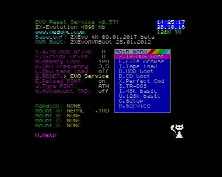

Postby DDp » 28 Oct 2018, 15:16
В ожидании проЦВЕТления
Ох, чёрт... у меня через PAL-кодер в цвете!!! :wow2: (ЧЯДНТ)
nePAL.zip
(48.93 KB) Downloaded 1763 times
(295.36 KB) Not downloaded yet
