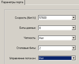

Списал тут с C сорцов прием файлов через ком порт по протоколу zmodem. Сделал пока как внешнюю утилиту в виде хобеты и scl на попробовать. Возможно загрузчик будет встроен в ERS. Работа проверялась на зеленой пентеве, со стороны пц передавалась из программы HyperTerminal. Настройки HyperTerminal на картинке, нуль-модемный кабель для связи был спаян из доки к пентеве "ZXEvo_firmware_update".
Умеет загружать trd и tap на соответствующие места в памяти (на скорости 57600 загрузки trd файла стандартного размера 640к чуть более 2 минут). После загрузки выходит принудительно в основное меню ERS. При попытке передать файлы с другим расширением передача будет прервана с выдачей сообщения "Receive file not support" и перезапуском утилиты для приема файла с поддерживаемом расширением. В связи с тем что списано и отлажено только то что удалось проверить с HyperTerminal из других программ могут быть проблемы. В таких случаях будет или выдача сообщения "Header not support" или зависание.

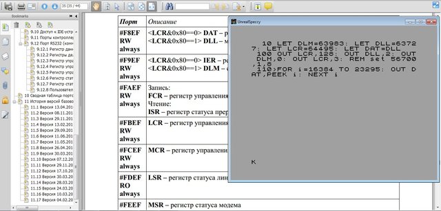

Postby DimkaM » 25 Jul 2015, 18:48
както так, непроверял.
Postby Alex Kladov » 25 Jul 2015, 18:54
Можете программу показать на Бейсике для дампа памяти, и как его принять на PC. По поводу файлов TR-DOS имею ввиду файлы которые сохранены в файловой системе TR-DOS, возможно это что-то вроде Хобеты. А также, если можно, приведите программу на Бейсике для приема дампа памяти с PC.
Alex Kladov
Posts: 4
Joined: 30 Jun 2015, 20:39
Postby Alex Kladov » 25 Jul 2015, 19:00
Спасибо за пример программы для передачи дампа, а вот такой вопрос, что там за файл с описанием на фоне которого программа? Если он полезен киньте ссылку на него пожалуйста.
Alex Kladov
Posts: 4
Postby DimkaM » 25 Jul 2015, 20:07
http://www.nedopc.com/zxevo/rom/zxevo_b ... ration.pdf
выше пример проверил(эмулем), работает. принимал teratermpro, в режиме логирования бинарной даты
в пример желательно ещё добавить сброс фифо out FCR,7 перед передачей даты
