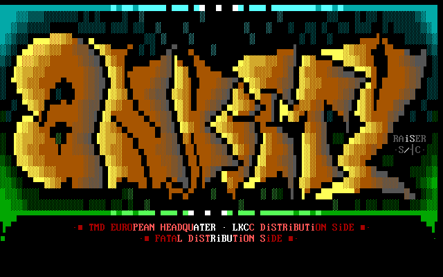

Я смогу лицезреть классическую Ё БЭ ЭМ ПЕ ЦЕ графику?
А где оригинал кортинки дёрнуть, с атрибутами желательно?
Хотя один в один не выйдет, в атм символы 8х8 и вытягиваются в высоту х2
Postby breeze » 14 Sep 2011, 11:09
N.S wrote:Я смогу лицезреть классическую Ё БЭ ЭМ ПЕ ЦЕ графику?
Можешь :) я приводил тут уже скриншот с экрана, давай оригинал в ANSI я тебе выведу ;)
DimkaM wrote:Хотя один в один не выйдет,…
Ну вообще оно один фиг 8x16 в итоге! так что отличатся будут только символы псевдографики (текстурные) и то не сильно.
