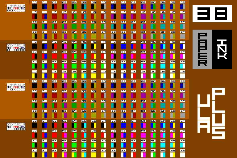

Postby N.S » 11 Sep 2011, 10:56
Всё написанное ниже tестил на SpecEmu2.9
Из всех эмуляторов с заявленной поддержкой ULA PLUS это единственный который, у меня, правильно отображал этот режим.
Приступим.
ULA PLUS имеет 2 порта
BF3B (48955)
FF3B (65339)
BF3B 76543210 Управление режимом работы. Только запись
биты 7-6
00 - режим палитры (ИМЕННО 00. 10 НЕ КАТИТ)
01 - режим управления (ИМЕННО 01. 11 НЕ КАТИТ)
биты 5-0
xxxxxx в режиме палитры является выбором цвета
xxxxxx в режиме управления не используется (В описании сказано что эти 6 бит зарезервированы и вписывать туда нужно 000000. Но в эмуляторе они игнорируются и режим управления работает при любом содержимом.)
FF3B 76543210 Чтение/запись
Запись
если включен режим управления то 0 бит служит для включения ULA PLUS
XXXXXXX0 - ULA PLUS выключена (стандартный спектрумовский режим)
XXXXXXX1 - ULA PLUS включена
содержимое битов 7-1 игнорируется
ecли включен режим палитры то порт служит для записи цвета в палитру. Заменяется цвет указанный в 5-0 битах порта BF3B.
биты цвета 7-0 GggRrrBb
Чтение
если включен режим палитры то из порта читается значение цвета палитры указанного в 5-0 битах порта BF3B.
если включен режим управления то из порта читается значение FF (255)
Значение битов 5-0 в порте BF3B 543210
биты 54 выбор 1 из 4 палитр (соответствует битам 76 байта атрибутов)
бит 3 служит для обозначения
0-INK
1-PAPER
биты 2-0 выбор 1 из 8 цветов (000 соответствует черному, 111 белому в стандартном режиме)
Первоначально во всей палитре установлены 00 и режим ULA PLUS отключен.
Поэтому сразу включив ULA PLUS получим абсолютно черный экран.
В эмуляторе палитра уже имеется при включении.
Также ULA PLUS ВЛИЯЕТ НА БОРДЮР !
палитрой бордюра является PAPER 1й палитры (то есть 00001XXX порта BF3B где XXX цвет. 000 соответствует черному, 111 белому в стандартных режимах
еще ULA PLUS конфликтует с буржуазно империалистическим ZX PRINTER из за чего тот не работает.
Для наглядности
при вот такой палитре
palette_editor_2-0.tap
(17.62 KB) Downloaded 1954 times
