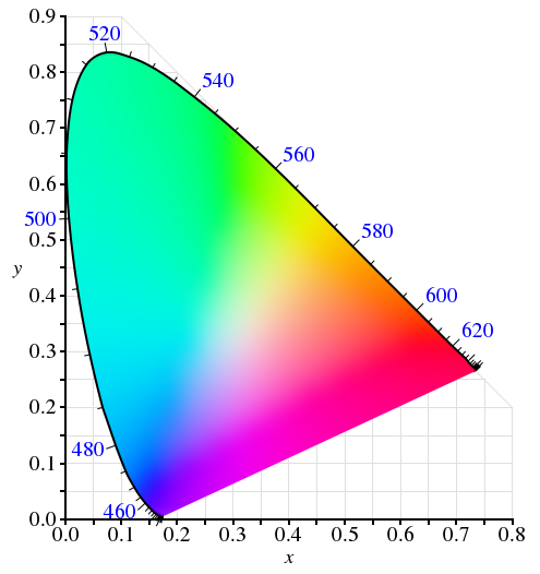

очень много зеленых и розовых, а желтых совсем мало
Не в палитре дело.

N.S wrote:Не в палитре дело.
Устройство отображения то RGB и они отображают далеко не всю "цветовую подкову", в обычных RGB режимах с двоичными весами разрядов всех цветов поровну.
Posts: 358
Joined: 07 Apr 2007, 01:58
Postby N.S » 09 Sep 2011, 19:56
Я имел ввиду особености нашего зрения
красный воспринимается как более яркий чем синий
а зеленый ярче чем красный и синий вместе взятые
