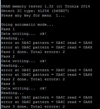

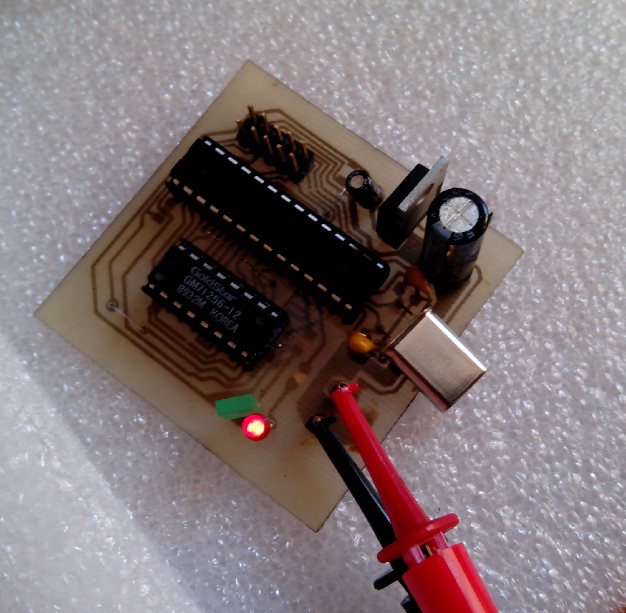

Postby Andrey_K » 01 Mar 2015, 10:06
lvd wrote:Надо же, в децтве я тоже собрал тестер драмок и тоже на пике...
Итак...
Тестер был собран...
Проверка показала из 16 микросхем:
6 целых.
одну с двумя ошибками
А остальные трупы. Часть определяются как ру5, часть вообще не определяются и у некоторых чтение с 0 с ошибками.
Как то так...
Буду искать память...

Postby lvd » 01 Mar 2015, 14:09
Я так понимаю, тестер ты не сам спроектировал, а взял что-то готовое?
Насколько я помню, у многих РУшек, 41ххх и 44хх была такая особенность, что если сразу после включения питания начинать запись, то последующее чтение сломается. Надо типа прогнать пару раз рефреши по всему чипу, после чего будет ОК уже навсегда.
И да, интересно всё же, какая корреляция между картинками DO и дохлостью чипов? :)
Postby Andrey_K » 01 Mar 2015, 17:36
Связь между дохлыми мсх и do не явная, но мне кажется есть. Все что я считал битыми по уровню DO таковыми и оказались, хотя может и теория вероятности ;)
Тестер сам не разрабатывал, только изготовил.
Взял отсюда
http://zx-pk.ru/showthread.php?t=24017

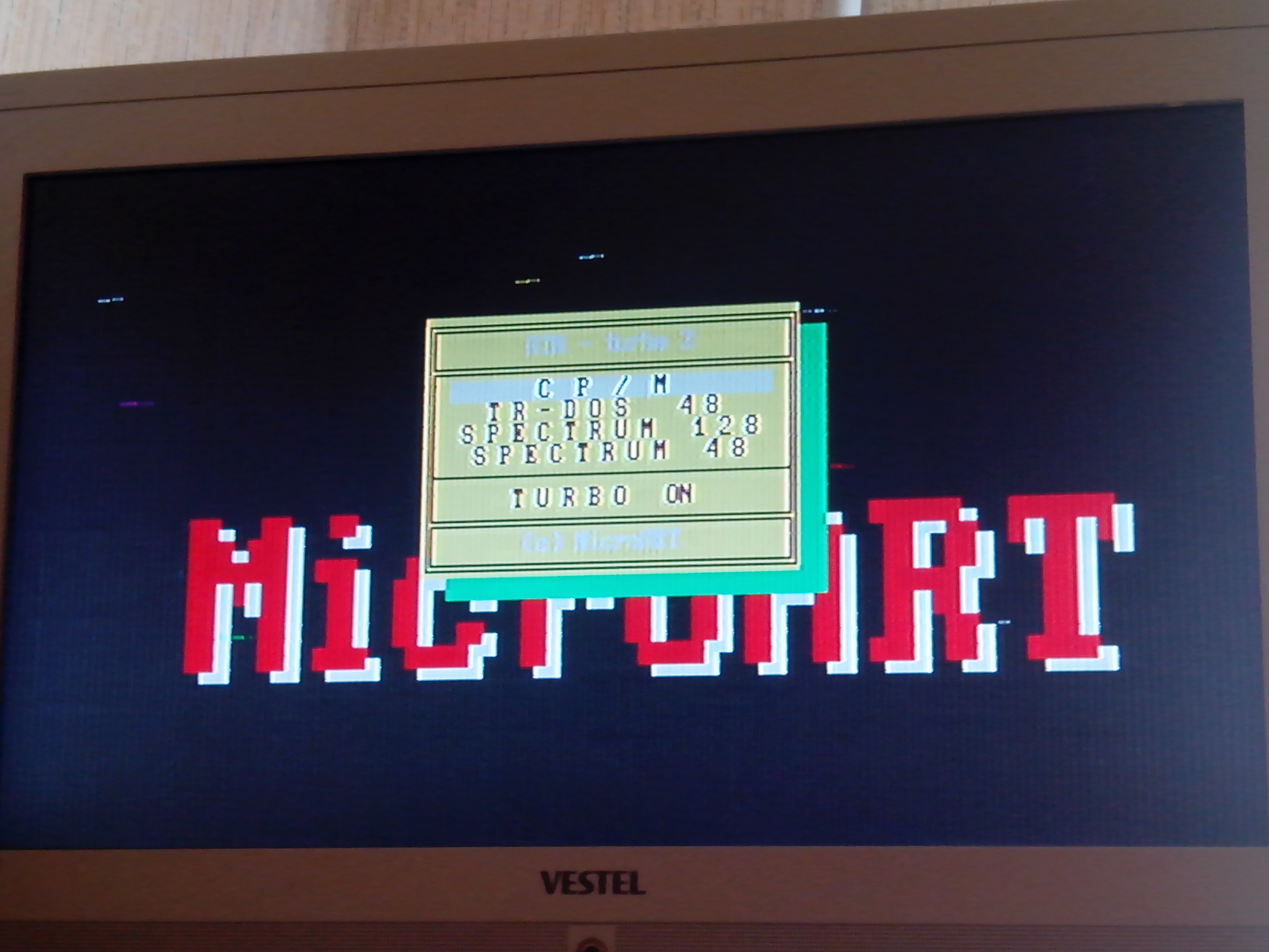

Postby Andrey_K » 03 Apr 2015, 09:58
Итак... Хорошая новость... Память приехала. Была протестирована и поставлена в плату вместо битой. Результат:
Звездочки и черточки летают, реклама пишется... Синее пзу.
С красным запускается msx тест и переходит в меню 128.
С тестовым не работает. Черно-белые полосы с символами.
Теперь дело за клавиатурой, которой нет :-)
