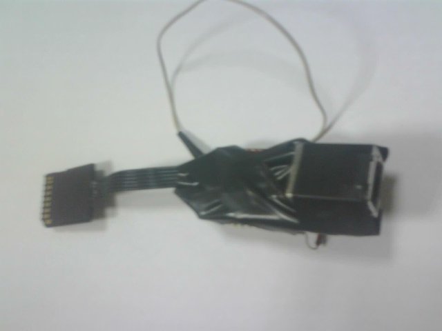

Железа в продаже нет, возникает вопрос, желающим пописать немного на чем это сделать?
Может тогда лучше посмотреть в сторону ZX-Bus ->переходник SPI интерфейс в который воткнуть Arduino Ethernet Shield (с W5100 на борту и полной поддержкой в софтверном плане (на сях)и 8 битной шиной)
Например, Z-Controller имеет этот самый Spi? Понятно что можно в слот SD карты воткнуть, но это изврат.

acidrain wrote:Например, Z-Controller имеет этот самый Spi?
да. я ж писал где то и фотки клал, как успешно w5100 втыкал в z-sd. Но скорость очень низкая.
При определённом хотении можно этих spi сотворить пачку. Опять же я где высказывался про пачку свободных пинов на AVRке Евы.

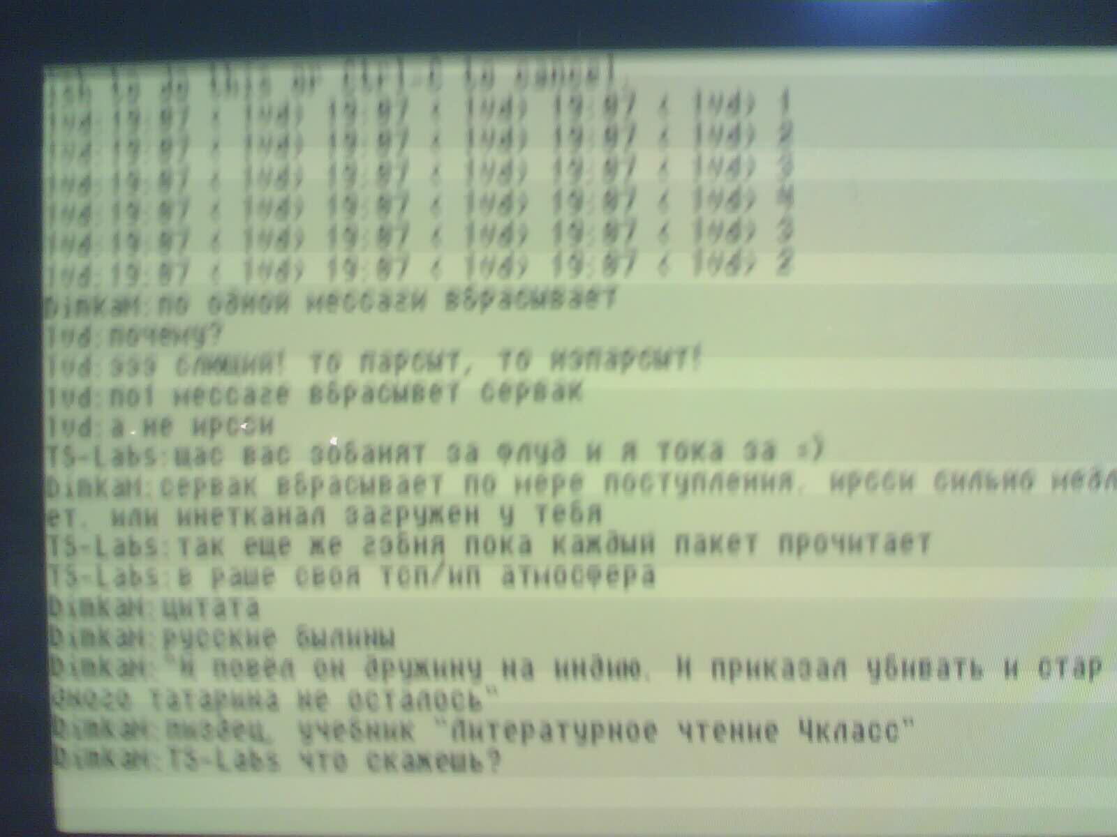

Postby DimkaM » 24 Oct 2013, 00:13
Почему нет смысла?! Попытка вполне удачная была. Никаких сложностей не было, тупо воткнул в z-sd-разъем и все поехало.
те же irc и ftpd изначально были писаны под сабж.
