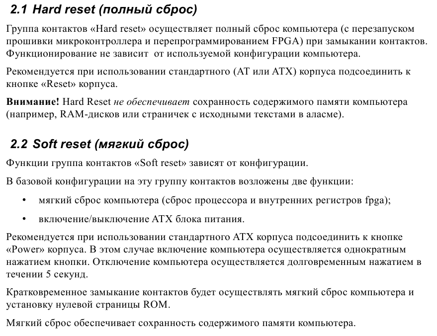

Извини , но это просто жесть. Спрячь Хард сброс подальше и забудь. Софт резет ваше все и никаких глюков. Поверь мне, у меня Хард резет вообще не выведен. Если продолжишь пользоваться хардрезетом претензии приниматься и рассматриваться не будут ;)

Postby savelij » 15 Jan 2011, 19:20
enigmatic wrote:Не понял,а как же тогда комп выключать?Или включенным все время держать?
Я с вас офигеваю. Инструкции для кого пишут? Для себя что ли? Для себя они как то нафиг особо не уперлись. Читай внимательно.

Все таки я не ошибся.Я пользуюсь soft reset ом,он у меня к кнопке pover идет на корпусе.То просто по запарке назвал его hard reset.Так что это после софт дискета портится.
