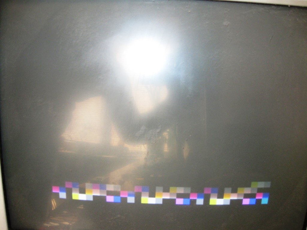

Вчера спаял, сегодня прошил тестовой прошивкой выдает тест драм с ошибками и то когда зажимаю хард ресет, если не зажать, то на экране вылазит сообщение что превышенная частота. Фото прилагается. думал что непропай ног плисины, проверил тестером все звонится, замыканий нет, как выявить нерабочую микросхему dram?

Postby lvd » 06 Oct 2011, 08:28
А все дорожки от альтеры до драмы целы? Нет обрывов и замыканий?
Postby zorel » 06 Oct 2011, 08:38
от альтеры до драмы звонится, обрывов нет, замыканий тоже, предпологаю что одна из драм нерабочая. Только какая я незнаю, есть ли способ тестами протестировать озу, для выявления нерабочей или еще каким-то способом проверить?

Postby zorel » 06 Oct 2011, 09:29
с прошивкой BASECONF картинка есть, но такие кубики на экране.

Postby zorel » 06 Oct 2011, 10:11
Драмы были запакованы в заводской упаковке, новые. На замену у меня есть симы, только разобратся бы какой драм не работает.
