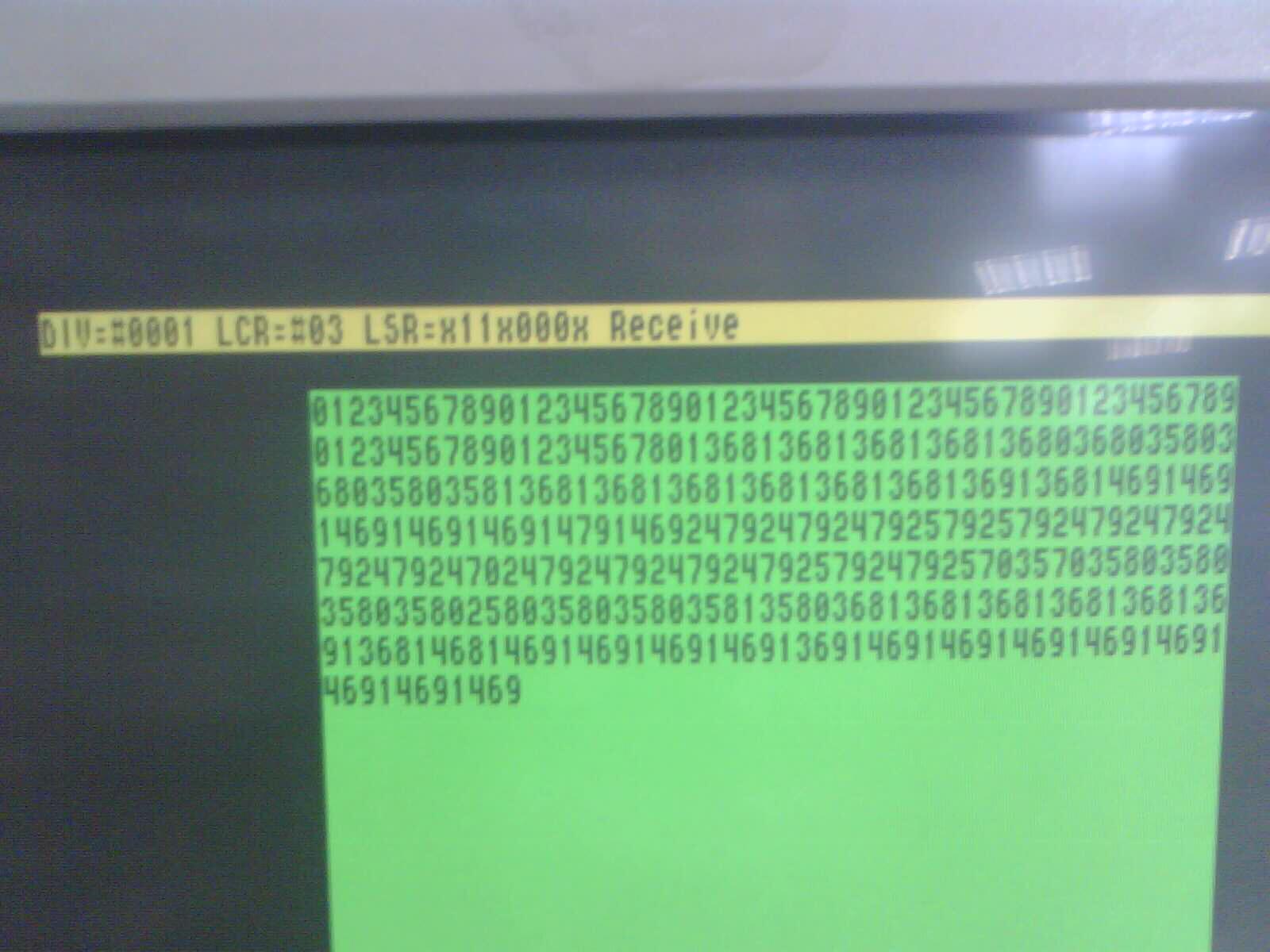

На 115200 успевает принятся ~70байт, при 90такто/байтах(при 14мгц). потом хз, то ли прерывание приходит(~100тактов, нада какуюнить отображалку) то ли уже не успеваю буфер выгребать.
бит переполнения буфера не срабатывает(может быть мой говнокод, но должен отображатся).

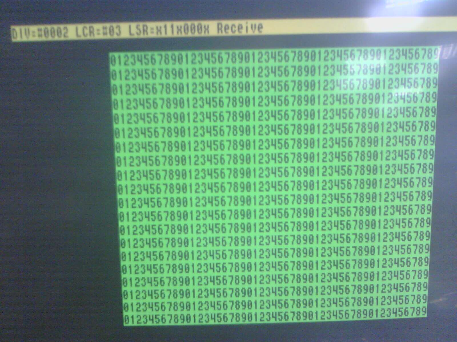

Postby DimkaM » 17 Feb 2012, 09:39
на делителе 2 стройные ряды цыферок тестового тхт файла, 1000шт.
а вот что успевает принятся, из 1000 байт, на делителе 1
